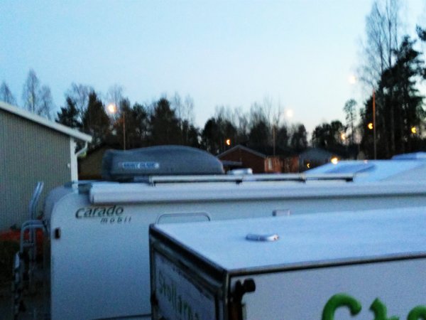

Nu även en takbox monterat!
+ nu oxå bytt till en annan FM-Sändare

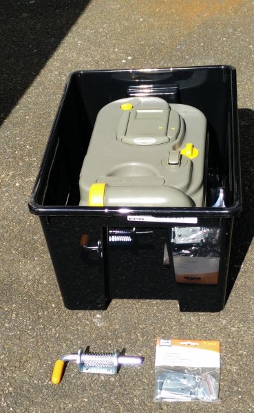

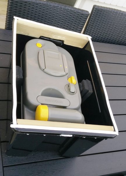

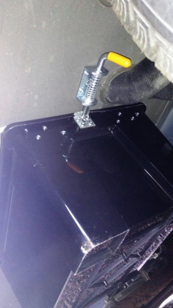

Skärm till backkamera + egen hållare för xtra toatank...
Hej, hej
Tjänsteresande kan ta på både krafter & möjlighet att bygga vidare med alla projekt...

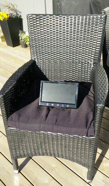

När jag kom hem låg i varje fall den nya 9" skärmen till de två backkamerorna i brevlådan, trevligt!

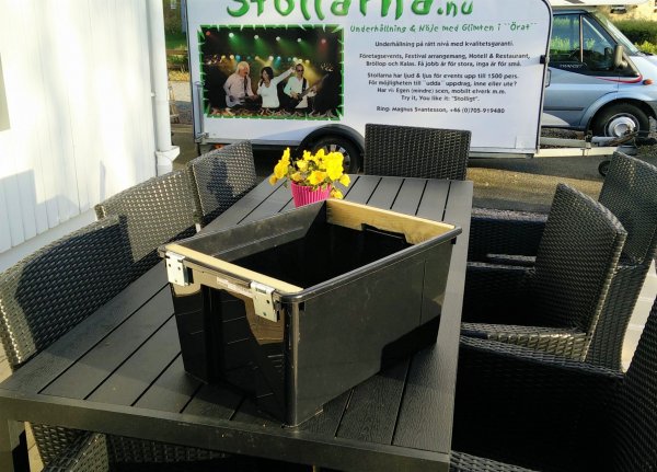

Sedan passar en av Ikeas lådor riktigt bra till att fästa en xtra toatank under bilen!
Det blir till att limma/skruva fast gångjärn + trälist i ena ändan, sedan en trälist i andra kanten för låset.
Tänkte även en fönstertätningslist på boxens ovankanten som ligger ann mot bilens underrede...
Återkommer med lite bilder när den sitter på plats! ;)

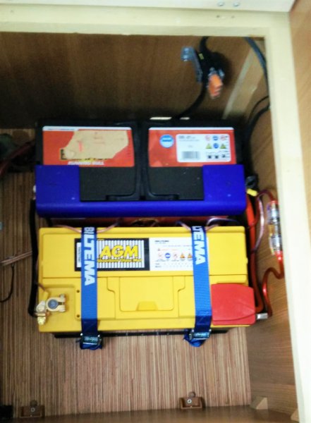

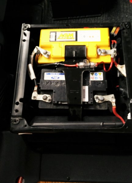

Sv: Kopplat om batteribank i Ford Transit...
I veckan gjorde jag om Fords (Carados) tänk kring batteri & skiljerelä.
"Tro" skall vi alltid göra, men veta är bättre! :wink:
Efter eget mätande och fundering, insåg jag att det jag "trott", att fler batterier var sammankopplade, inte riktigt stämde...
Så jag gjorde om, gjorde så som jag önskar ha det kopplat!
Nu är Fords separata förbrukningsbatteri på chassisidan sammankopplat med bodelsbanken.
Därför bytte jag även detta till AGM för att nyttja laddningsalgoritmerna via PC USB/RS232 justerbart i regulatorn.
Batteribank under enkel dinett bakom förare: (inverter normalt monterad ovan batterier, fler bilder framöver)
Under förarstol: (att lossa förarstolen/5st torx görs enkelt på 5min)

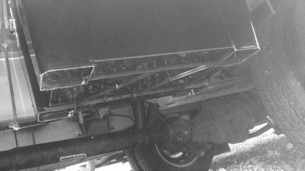

Sv: Lastlåda till dragkrok
Kom på att med 3 v. kvar till semester....
Hinner jag tillverka ett dragkroksstativ till denna låda 120*50*50
Återkommer med bilder på stativet. Skall svetsas & pulverlackas.
In alles ca. 2500Kr

Pratar vi hållaren/plattformen till lastlådan,
så är jag precis i tagen att svetsa den. (egen konstr.)
