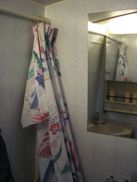

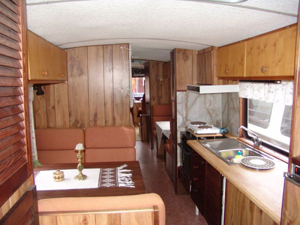

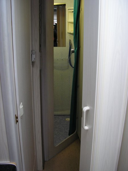

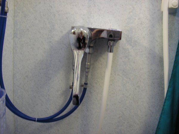

Mitt bygge kom att inrikta sig mot ett bekvämt sovrum och en riktigt fungerande dusch. Detta p.g.a. min frus reumatism som gör det svårt för henne med campingplatsernas duschrum.

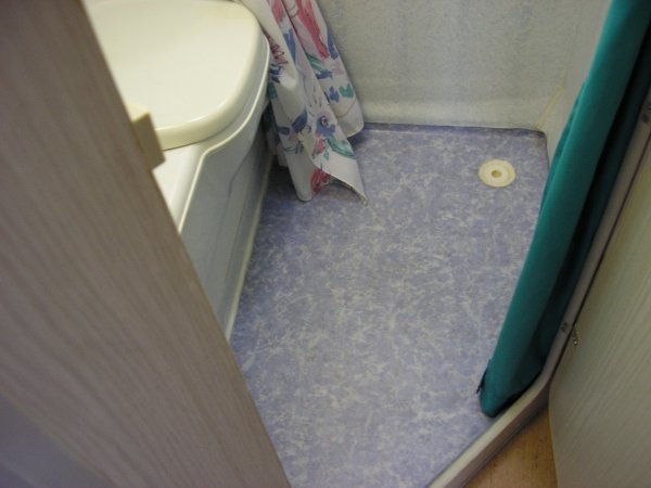

Jag startade med att lägga våtrumsmatta i hela bilen. Därefter elgolvvärme i sovrum och duschrum. Installerade en 135 l rostfri vattentank. Lät en golvläggare svetsa matta i en "låda" som blev duschrumsgolv. Därefter, innan jag installerade någonting i duschrummet, satte jag upp väggmattor och såg till att hela rummet blev helt vattentätt.
Jag valde Reimos teknik vid möbeltillverkningen. Var inte så väl rustad med snick.verktyg som jag är nu. Det är många som inte alls gillar den inredningen (själv ser jag mest till funktionen) och jag är inne på tanken att snickra i ädelträ. Enbart för att få bra betalt för bilen om några år.
Bilderna visar:
Lättmaövrerad duscharmatur.
Del av duschrum.

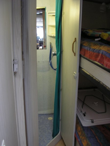

Sovrum och ingång till duschrum.
Vikdörr till sovrum. (stängs vid matlagning, köksfläkt startas).

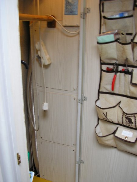

Garderob och välfyllt prylfack.

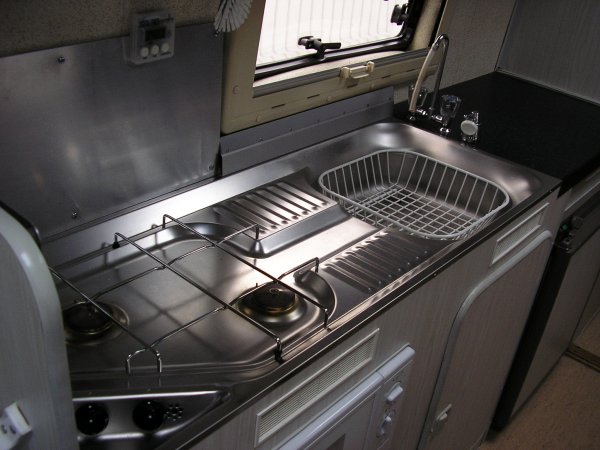

Köksbänk.

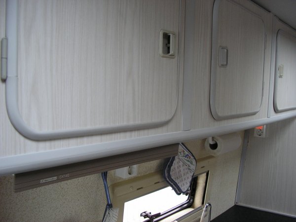

Köksskåp.

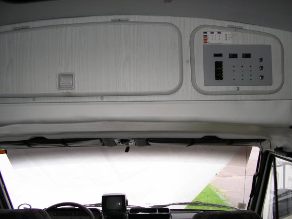

Utrymme över cokpit med hembyggda tankmätare.

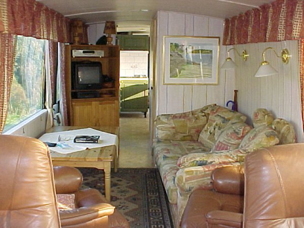

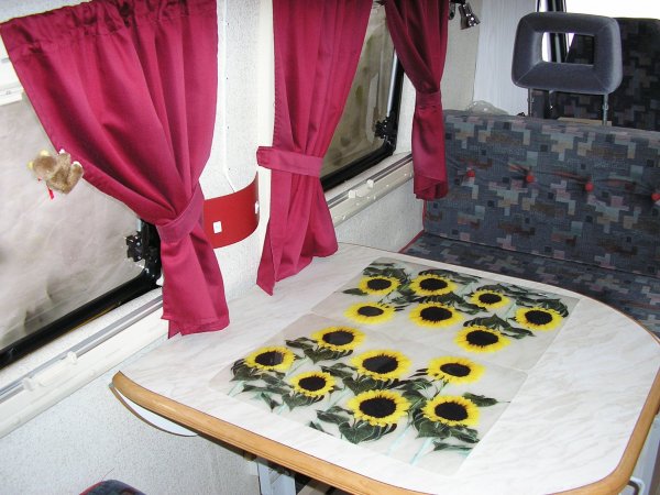

Och till sist "salongen".

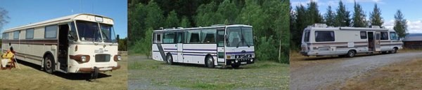

Inte utan att man blir nostalgisk när man ser ditt bygge!
Jag byggde om en Scania 1985
Hur det kunde bli något begriper jag än i dag inte. Jag hade inte ens byggt en fågelholk innan.
1995 var det dags för en Volvo
Båda står här och skräpar. Scanian skall jag besiktiga igen och kanske också Volvon.
De är 12 meter långa.

Nja, nu är köksunderdelen i det närmaste klar, spis, vatten och avlopp funkar perfekt !
mycket utrymmen under bänken, belysning i alla skåp, nu ska resten av listerna och fönsterfodret lackas och monteras. (och den felande tapetbiten)
220v uttaget ska bytas mot ett i silver åxå :p
