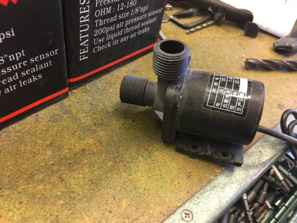

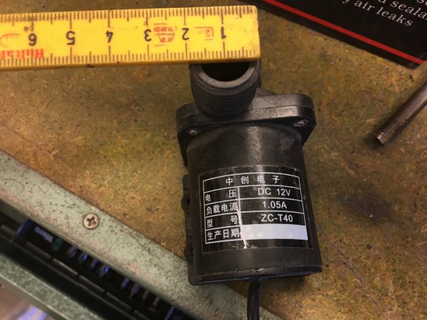

Nån sorts gänga. ca 20 mm men antar att det är nån rörgänga.
Man får väl skaffa nåt passande på VVS avdelningen??
Jag köpte den för en ide om bättre värme i lilla gårdstraktorn men sen skaffade jag en motorvärmare med cirkulationspump o då blev det bättre.
Så hittar du ingen på Tradera. eller för all del i kina. Så kan du köpa min.

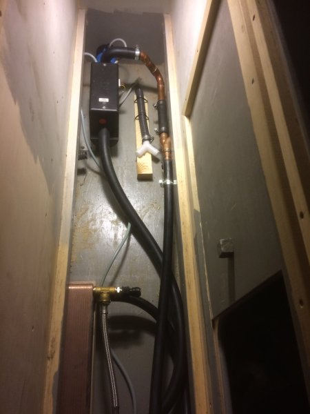

Fick problem när skulle provköra mina värmare. Tydligen klarar inte Alde av att hålla igång cirkulationen i systemet. Ringde Alde och frågade och fick då ett överaskande svar. Den bara trycker runt vattnet men suger ingenting. Så fort jag startat webaston så fungerar Alden när webaston stängs av. Stänger jag den så går den inte igång. Anar att alden behöver starthjälp från webaston. Alden sitter lögre än nivån i expansionskärlet men det fungerar ändå inte. Har två val. Antingen sötta in en cirkulationspump i slingan eller kanske en backventil innan alden ??? Finns det 220 V små cirkulationspumpar. Verkar som alden tappar vattnet när den stoppas även om nivån är högre i expansionskärlet. Gamla aldevärmare hade sug i pumpen också. Vill ogärna ta bort den ur systemet eftersom den är nyköpt för detta ändamål. Problem :mad:
Visa bilaga 127055
Visa bilaga 127056

Nej,pumpen sitter helt ok men det troligen bildas en luftficka i slangböjen som sitter till pumpen men det konstiga är att nivån i exp.kärlet är en bra bit över värmaren. Har nu kört system ett tiotal gånger för att prova men med samma resultat. Tror jag tar bort den istället och säljer den. :mad:

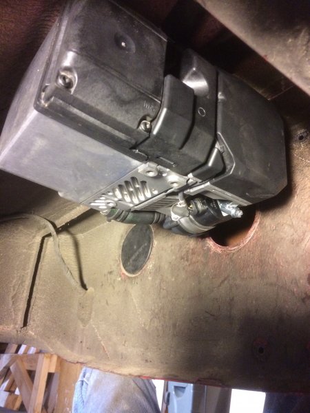

Skall prova Kristers förslag imorgon. Webaston sitter direkt under golvet och precis under exp.kärlet. Låter som det är luft ibland. Webaston har jag provat både genom att blåsa och andas genom den. Går hur lätt som helst. Nivån i exp.kärlet är c:a 1 dm över Alden. Skall prova också med att fylla på mer glykol i det för att på det sättet öka trycket i detta.
Bifogar ett flödesschema på inkopplingen
Alden sitter mellan webaston och värmeväxlaren för tappvarmvatten.

Blir inte klok på detta. Har gjort som Krister föreslog men det kom direkt ut glykol utan luft. När alden går så hörs ju i den att det ibland är någon luft som passerar. Ibland starar den direkt att dra runt vattnet men sen ibland går den inte igång all men va f.n är luften!!!:mad:. Undra om det går att tjuvkoppla webastons pump och använda den istället

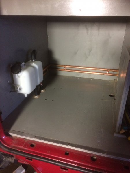

Kan felet kanske bero på att returen mynnar ut överst i exp.kärlet. Kanske ska den mynna ut i vattnet i kärlet?

Alde sine egne ekspansjonskar har en tilkobling i botnen og sitter som høgste punkt i slingan. Eventuell luft på vandring bobler opp i tanken.
Store anlegg har gjerne et punkt til i slingan med en gren opp i høyde med karet og en lufting på toppen. Denne fanger og luft på vandring. Husk at rent vatn inneholder en del luft som gradvis skilles ut. Fra fylling av anlegget til all luft er vekk kan ta år.

Omfattande jobb för att koppla returen till en lägre punkt på kärlet. Måste löda om rören,tömma hela systemet och göra nytt hål i kärlet och täta det gamla. Undrar om der är värt jobbet. Som det är nu så mynnar returen ut i toppen av kärlet. När alden går så hör man hur det spolar i tanken ??
Det är inte så att den lösningen du har drar med ny luft in i systemet hela tiden?
Om returen släpps i toppen och blir ett "vattenfall" ner i expansionskärlet där den drar ner luften i vätskan?
