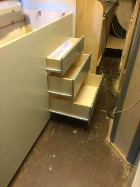

Angående bilderna så är det ganska jobbigt att först föra över dom till datorn så det får bli vad det blir. Klickar du på bilderna i tråden så blir dom rättvända.

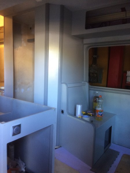

Angående byggandet så eftersom jag jobbat på ett snickeri i flera år så saknas givetsvis massor med maskiner. Jag har en byggsåg,överhandsfräs,sticksåg och en oumbärlig Festo sänksåg till mitt förfogande. Saknar givetsvis maskinparken från snickeriet. Det får bli som det blir :)
Angående målningen så talade jag med min kompis som är målare om att få en fin och helt glansig yta på björkplywood är nästan omöjligt utan att spruta den.
Provade att måla sju gånger och då började det bli lite glans så jag gav upp utan får nöja mig med att rolla på tre gånger. Det är ju inget fabriksbygge :)
Duger åt en gammal pensionär. Nu går turen till köksbänken.

Vet inte om jag skall ha grått eller vitt inne i toan ?
Toa och handfat o skåpet under är ju vitt.
