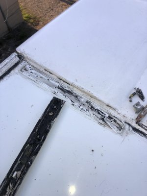

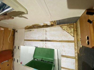

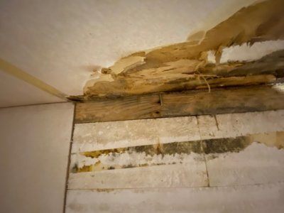

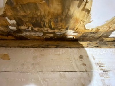

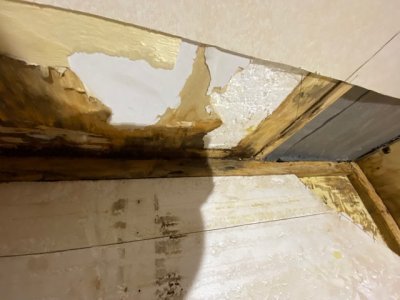

Kan ju ge lite återkoppling då jag startade tråden för tre år sedan. Det började md att det läckte runt fönstret och vi trodde det kom från fönsterlisten. Eftersom vi köpt bilen 2021 så tog vi det på garantin.
Firman tätade utan knussel om hela rutan och vi trodde det var frid och fröjd. Så var icke fallet utan det var från taket det läkte och det slutade med att vi lämnade in den i Linköping då det var en större läka under flera år som gjort att det ruttnat i taket och på sidan. Går en list tvärs över taket mellan bulben och bodelen som tydligen är vanligt att det blir läckage i. Syntes inget på insidan i tak eller vägg och självklart så fanns ju ingen fukt då vi köpte bilen enl test...

Dystra bilder. Listen tvärs över taket längst fram alltså? Det är den som läcker för mig också, tämligen säkert. Det har aldrig droppat förrän för en vecka sen så jag tätar och håller tummarna att det inte hunnit ruttna under. Eller borde man ta loss innerpanel och torka ut också på nåt sätt?
Troligtvis har du redan fuktskador då det kan ta lång tid innan vattnet hittar ett ställe att "droppa" ner...
Japp det är nog rätt troligt att det är där läckan är, tydligen ett vanligt ställe då jag fått frågor på likadan bil vi har med samma problem.
