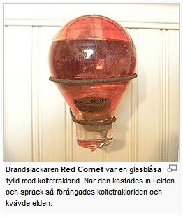

Lite korriosa, på 50-60talet använde man ofta en flaska koltetraklorid som väldigt effektiv eldsläckare för bla inombordsmotorer. Flaskan monterades i motorrummet och vid brand sprak flaskan och släckte elden automatiskt utan att något blev skadat eller behövde städas.
Man visste då inte hur farligt för natur och hälsa denna metod var.
Se: Koltetraklorid - Wikipedia
