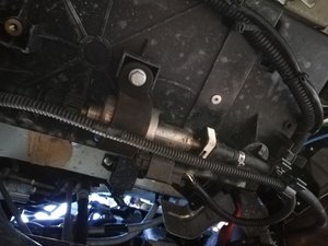

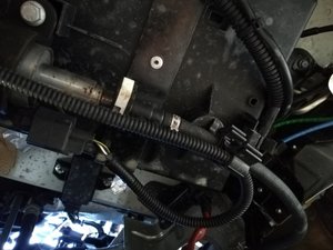

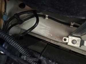

Kollade idag hur jag kan ansluta min dieselvärmare till min ordinarie bränsletank, kröp under bilen och hittade följande pump som låg på sidan om tanken.
Det sitter ingen dieselvärmare i bilen sedan tidigare. Man vad används denna pump till?
Sitter inte motor pumpen i tankens nedsänkta armatur?

Vår Truma värmare är kopplad på samma ledning som motorvärmaren (Eberspächer) dock med egen pump. Den ledning ligger lite högre ovan botten på tanken för att inte dränera helt all diesel med risk att inte kunna starta motorn sen.
Vi värmde oss i vintras (+10˚C om nätterna) med ca 1 liter diesel/natt så en dunk på 10 liter kanske inte håller mer än en dryg vecka(?).

Med en dåres envishet och med ett stort mått av försiktighet, så brukade jag en dylik oljefilteravdragare för ändamålet.
Det är viktigt att man får hela avdragaren att följa med i rörelsen, så att inte käftarna spänner ihop plastringen, bara så mycket
att de greppar bakom nabbarna och sedan försiktigt lirka runt med plastringen tills den släpper.
Pumpen sitter fjädrande mot botten på tankbotten, så det underlättar att samtidigt trycka ner densamma...
den studsar upp c:a 5 cm när ringen är helt lossad.
Detta gör, att det är rätt tålamodsprövande vid återmonteringen, att få plastringen att greppa i gängorna, samtidigt som man trycker ner
pumpen och får den blå tätringen i rätt läge. Sedan får man dra åt plastringen en liten bit i taget, samtidigt som du måste justera pumpens
läge mot pilmarkeringen rätt i förhållande till markeringen.
Men det går lika bra med selleri, eller rättare sagt ett annat verktyg, som kanske är bättre anpassat.
Avdragaren är inte optimal, men den fungerade för mig.
