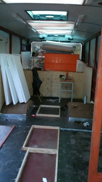

God morgon!

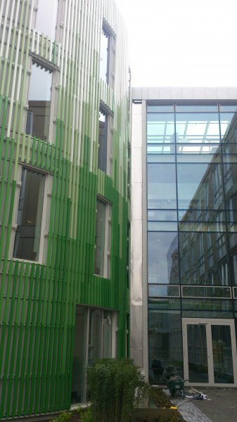

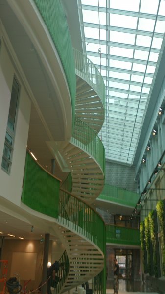

Det blir tyvärr väldigt lite buss för tillfället! Alldeles för mycket på jobbet! Slutbesiktning på måndag, sen borde det finnas mer busstid förhoppningsvis.
Eftersom det inte finns så mycket bussbilder att visa så kommer det lite bilder från jobbet i stället.
Försöker att få till lite rakare linjer på bussen dock!!
Micke

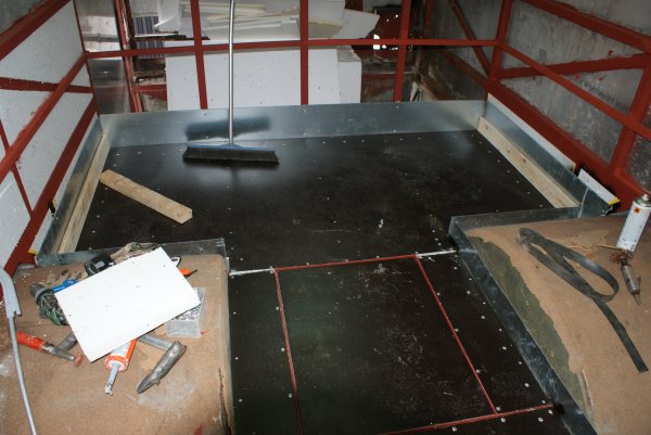

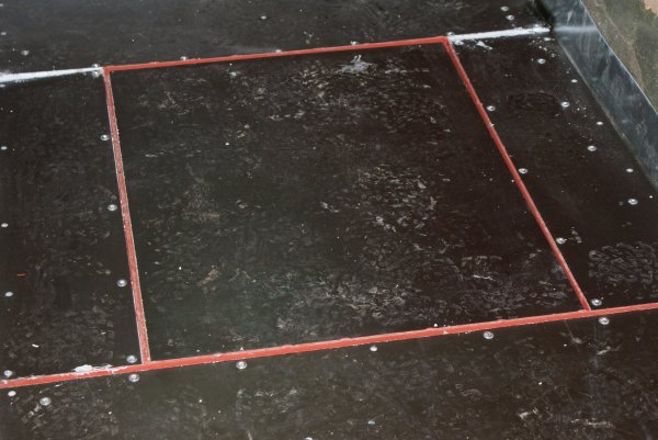

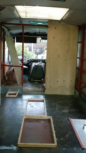

Hej igen!
Tyvärr blir det inget gjort i "himmelriket", vardagen tar för mycket tid!!! lägger upp lite bilder istället!
Efter som det finns en hel del grejer som måste servas, monterat på rambalkarna, så blev det en hel del inspektionsluckor i golvet, kommer nog att uppskatta dessa sen, slipper ju krypa under bussen!
Väggen mellan åkdel och bodel på gång. Upphöjningen bak blir sängar och under ligger garaget för fyrhjulingen.
Micke
