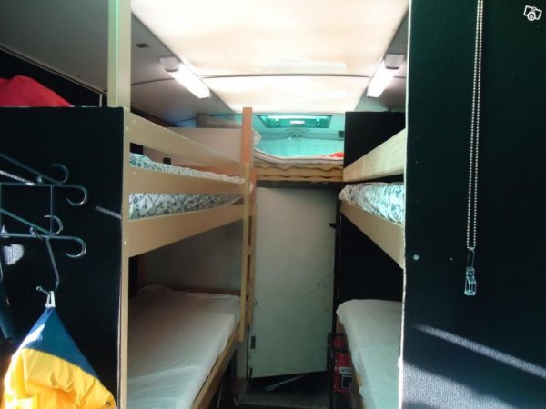

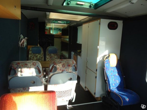

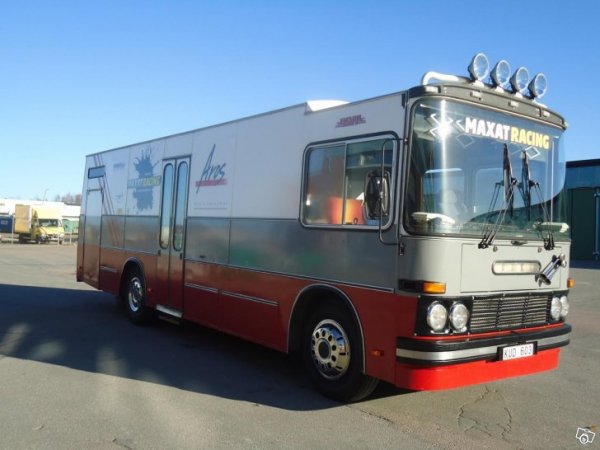

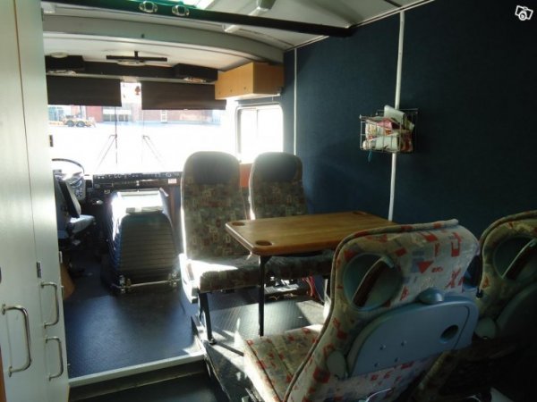

Här kommer lite bilder på hur den förre ägaren hade inrett bussen.
På frågan om golvhöjden så är den inte lågbyggd, ganska högt insteg! Jag låter det vara så tillsvidare.

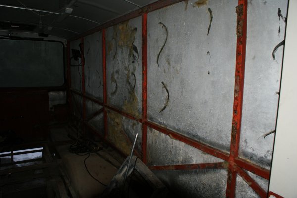

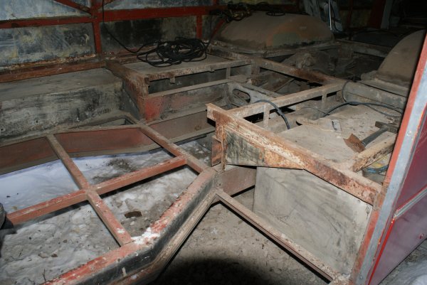

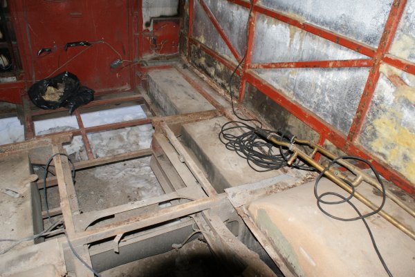

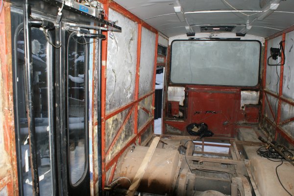

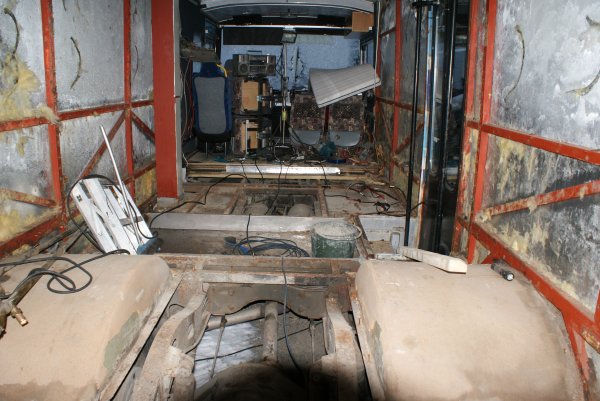

När jag började riva ut inredningen så insåg jag ganska snabbt att delar av stommen var ganska angripen av rost. Det blev till att rensa helt stomrent!
Bussen rullade på Gotland ganska länge och har dragit på sig en hel del kalkhaltig sand i balkar och i utrymmen mellan golv och packlådor.
Jag räknade ut ganska snabbt ut att sanden på Gotland och vatten = betong!!
Jag fick BILA bort, säkert 100 kilo "betong".

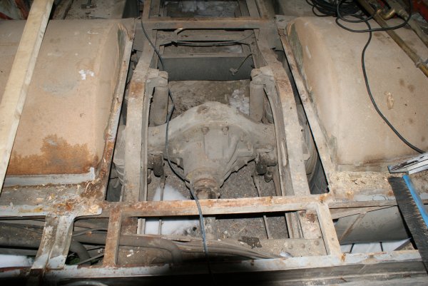

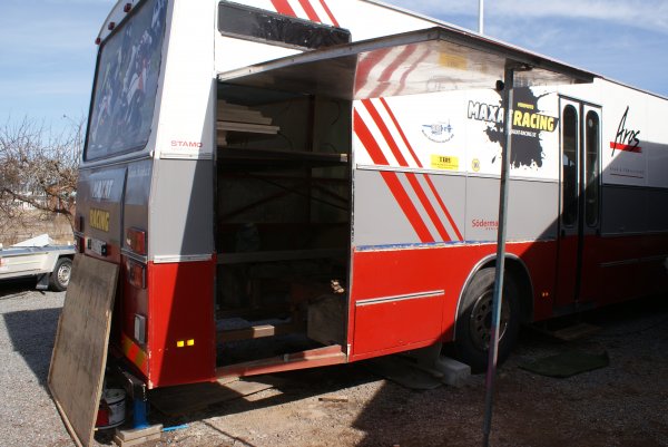

Ett annat konstaterande var att tidigare ägare har kapat ganska friskt i rambalkarna baktill. Det var gjort en sänkning av bakdelen och två lastluckor monterades för att få in två st HD-motorcyklar. Tyvärr inte så genomtänkt! Karossens bakre högra hörn har satt sig 30 mm på en sträcka av 2 meter.
Men vad gör det. Min plan har hela tiden varit att göra ett garage baktill för 4-hjulingen. Skulle ändå göra om bakdelen. Skickar med en bild på ena lastluckan oxå.

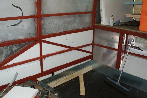

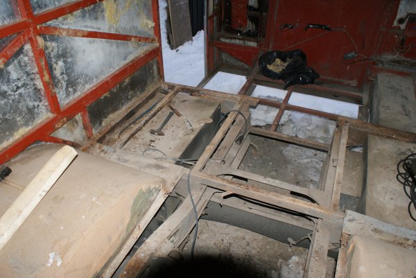

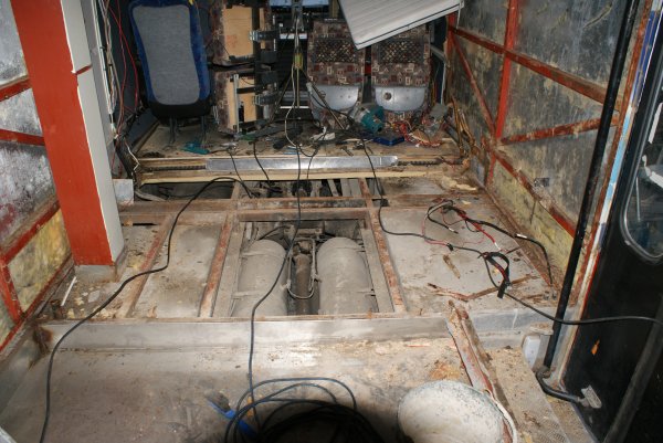

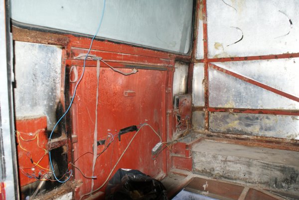

Temat är för dagen, en bild säger mer än 1000 ord!
Här följer då drygt 9000 ord:spinny:
Börjar med lite rivningsbilder
Jag svara gärna på frågor angående bilderna.
