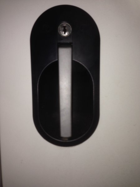

Vet inte vilken dörr vi har, men lägger in några bilder

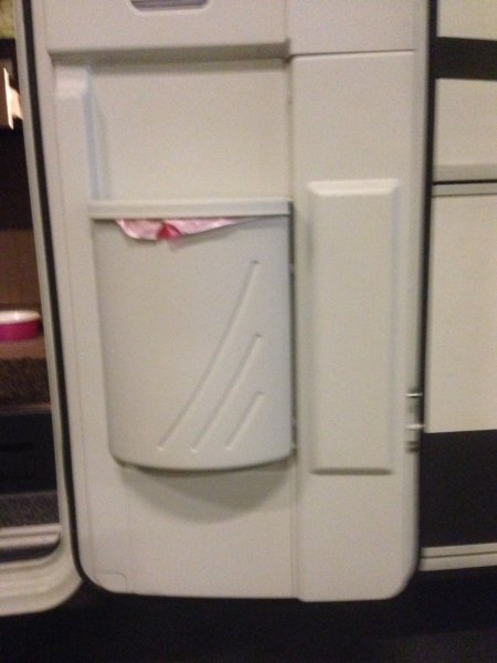

Och en sista!
Kunde inte lägga in fler bilder i samma inlägg!?

Verkar vara samma modell som vi hade i förra bilen.
Problemet var att en liten fjäder gick av/hoppade från sin plats ofta i den övre låspunkten (inte själva låset), då gick inte "låskolven" tillbaka av sig själv. Detta hindrade sen låset att fungera.
Till slut blev jag expert att byta den lilla fjädern, även tillverka den av fjädern i en kulspetspenna. Mycket vanlig fel enligt husbilsfirmorna.
Problemet var att man skulle lossa hela insidan av dörren för att komma åt låspunkten, innan jag lärde att man kunde bända upp inneplasten vid låsen och byta fjädern med långspetsade tänger.

Plastdesignen på insidan är olika, vår bil var Carthago. Men dörrlåset med handtagen var exakt lika på både in- och utsidan. Olika fabrikat designar ju sina plastdetaljer för samma dörr.

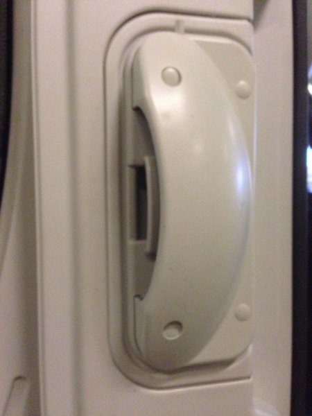

Har en adria izola 2006, jag skulle behöva ta bort plasten på insidan för att komma åt och se vad som hänt med lås anordningen som verkar ha gått sönder, men jag förstår inte hur jag ska få bort själva kåpan runt låset ( den grå delen) eller det kanske inte behövs, men jag har inte lyckats få bort plast höljet på dörren utan att få bort kåpan. Jag ser inga synliga skruvar men det verkar sitta ganska bra så jag misstänker att det är fast skruvat på något sätt, någon som vet och kan hjälpa mig ?

Jag har precis samma dörr och drabbades av fel på den övre låsregeln under semestern. Jag har inte hunnit åtgärda det än men den mindre plastdetaljen tycks ha fyra fästpunkter under täckpluggarna. Dessa kan antagligen bara plockas bort genom att sätta en smal skruv mitt i och när den bottnar mot den underliggande skruven drivs pluggen ut. Förstörande demontering alltså. Den stora plastinklädnaden sitter med pluggar med låssprintar i mitten. Dessa trycks helt enkelt in och med lite tur kan de kanske återanvändas om man hittar pinnarna och själva pluggen kan dras ut utan att gå sönder.
