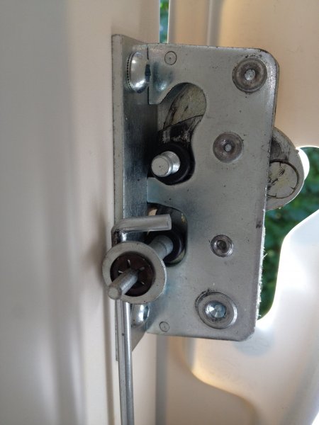

Jasså, det är en fjäder. Behöver jag demontera hela dörrens inklädnad (den övre och kåpan över själva låshandtaget)? Gick det att återanvända plastpluggarna och låspinnarna i dessa? Om låstäckningen måste tas bort, går det att pilla ut täcklocken eller måste de dras ut med en skruv genom locket?
En liten fjädersom håller låsklykan uppe när dörren är öppen.
En del av plastpluggarna gick att återanvända. Hade en liten handlager av de också med oss. Jag tog aldrig bort själva låstäckningen (handtagstäckning). Böjde bara ut översta delen av plast-täckningen. (Plastdesignen kan ju vara olika i olika bilar, fast dörren är densamma)
Kompisen hade en CI-Rollerteam? Med samma dörr och samma problem. Men olika täckplastdetaljer.

Hur skall fjäder sitta? Skall de vara mellan vänstra och högra tapp i bilden?

Sv: Bodelsdörren Adria Matrix Supreme och izola
Sorry för sent svar, har inte varit här så ofta.
Hittade passande fjädern i min "bra att ha" lådan. Kanske lite styv men fungerar bra.:)
