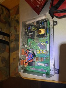

Hej allihopa
Tack för alla svar och engagemang !!
jag felsöka problemet och den var min Calira 30/12 Ds inverter som inte fungerar längre ...
jag tog bort den och skickade den till Auto electro salland i Tyskland (de är bäst att laga den specifik modell enligt Google )
kostanden ligger mellan 150/200 euro
det fanns ett annat alternative att bara köpa en häftig laddare och koppla den till batterierna men jag valde att ha allt original istället .

Det är väl en batteriladdare? det finns service på närmare håll också,men tyskarna fixar det säkert.
