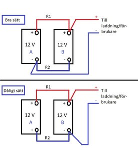

Jadå.
Det som gör skillnad är resistanserna R1 & R2 i de kablar som kopplar ihop batterierna.
På "Bra sätt" i bilden får båda batterierna lika resistans i kablaget.
På "Dåligt sätt" får batteri "A" extra motstånd från resistanserna R1 & R2 från båda förbindelsekablarna.
Eftersom batteriernas inre resistans är oerhört låg kommer denna obalans att göra att strömmen tar enklaste vägen, vilket gör att batteri "A" varken laddas eller urladdas lika mycket som batteri "B".
Tackar Västkustcampar'n, då har jag kopplat rätt. Men en fråga, R1 & R2's area, om dessa är tillräckligt grova eller om man skulle använda massiva plattprofiler i koppar, spelar det då någon roll på vilket sätt man kopplar?
Jag har sett att "experterna" rekommenderar 25 mm2 kopparkabel, och ja, det spelar ändå roll...
Det är ju lika lätt att göra på rätt sätt som på fel ;-)
Edit: Skulle kännas lite tråkigt att bara få ut t.ex. 80% av kapaciteten i batteri "A" med tanke på vad man lagt ner i arbete och pengar...
