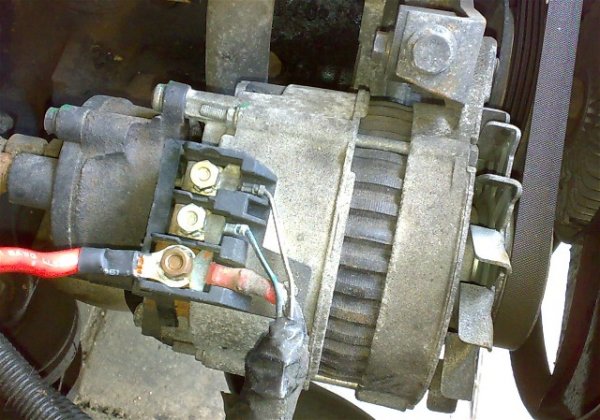

Kommer snart med ett foto på 2 x 16 Amp kablar direkt från generator startbatteri etc. - ett utrymme fråga.

2 x kablar från generatorn - den nyaste leds ut genom bakdörren.
Det finns inget utrymme för större terminaler än högsta 16mm2
Mindre spänningsfall upp till ca. 0,1 volt - bara fram till startbatteriet.
