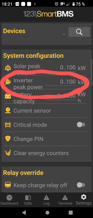

Oftast får de som har en stor inverter samt byter till 1 drop-in LFP detta problem, samt man valt ett batteri med för klent BMS, lösningen är ibland att montera 1 LFP till.
På BMS123 tror jag denna inställning är begränsningen på hur hög ström man max vill det ska tas ur batteriet,
max=100kW.
Summa summarum välj ett BMS/LFP för typ dubbel tänkt ström.
Man vet aldrig vilka förbrukare som hamnar i husbilen i framtiden.
Montreal
13.190
707
max=100kW.
Visa bilaga 224904
När det gäller BMS123 är det ju det relä du har monterat som avgör hur hög ström du kan/bör ta ut. Om du inte överskrider batteriets max förståss! ;)
