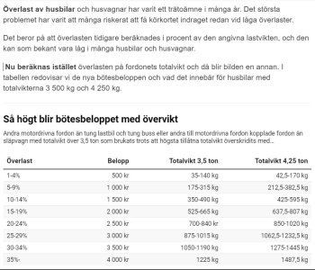

I Sverige får du 1000:- i böter och får fortsätta din färd, eftersom överlasten är lägre än 10% av totalvikten och du slipper körkortsvarning. Körkortsindragning övervägs om bruttovikten är 30% eller högre än totalvikten, dvs överlast 30%. Men redan vid 10 % överlast kan varning utfärdas. Det man ska ha i åtanke är att vid 10 % överlast SKA fortsatt färd hindras! Jobbigt på semesterresan långt hemifrån.
Men om du blir inblandad i en trafikolycka, även med lägre överlast, kan det bli vårdslöshet i trafik, vilket alltid resulterar i dagsböter och rapport till åklagare.
Överlast
Belopp
Totalvikt 3,5 ton
Totalvikt 4,25 ton
1-4%500 kr35-174 kg42,5-211 kg
5-9%1 000 kr175-349 kg212-424 kg
10-14%1 500 kr350-524 kg425-637 kg
15-19%2 000 kr525-699 kg638- 849 kg
20-24%2 500 kr700-874 kg850-1062 kg
25-29%3 000 kr875-1049 kg1063-1274 kg
30-34%3 500 kr1050-1224 kg1275-1486 kg
35%-4 000 kr1225 kg1487 kg

Upp till 9% där jag antar att de flesta syndare hamnar känns som en hanterbar kostnad, ofta kan man ju släppa färskvatten för att komma vidare om man får förbud att köra vidare. Tack för en bra lista Krinil.

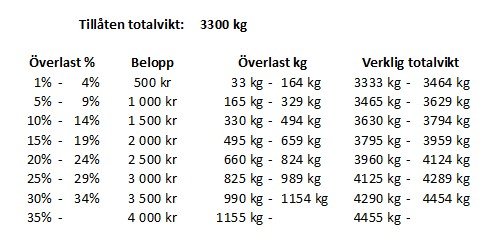

Men om du tar ”verklig totalvikt” och delar med ”tillåten totalvikt” och minskar svaret med 1. Då får du fram dina procent.
Procenttalen gäller även för 3300kg.
Exempel 3800kg / 3300kg = 1.15 minska med 1 och du har 15% överlast.
