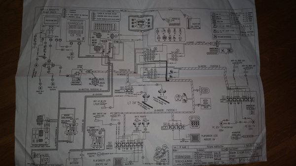

Jag har CBE EBL (Om det gör någon skillnad).
Var tas ström från generatorn ? via EBL eller direkt från startbatteri ?

Jag har också en CBE- EBL och Ctek var osäkra på hur min D250S skulle kopplas om dom inte fick se ett kopplingschema så nu kör jag den bara på solcellerna.
Var får man tag i ett kopplingschema till CBE?
Det här har jag hittat.
Har även ett för bilen.
Peter :)
