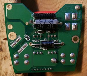

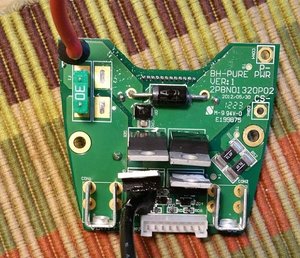

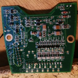

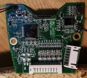

Ett par bilder på bms som la av enligt mitt tidigare inlägg.
Den består av ett kort som hanterar kraftförsörjning och ett kort som sköter övervakning av battericellerna.
Korten är monterade ovanpå varandra och sitter innanför batteriets plasthölje precis som de ser ut på bilden.
Plasthöljet är inte vattentätt på något vis utan fuktig luft kan lätt komma in och vad en vattendroppe på kretskortets komponenter kan ställa till med kan var och en räkna ut.
En bättre inkapsling hade kanske räddat det hela.
Är ganska övertygad om att de flesta batteriproblem ligger i dåligt konstruerade bms-er
