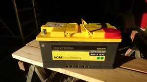

Mitt senaste agm batteri från Biltema ser ut så här.
Visa bilaga 181502
Och jag använder det som startbatteri.
Krister.
Ett startbatteri är betydligt lättare att handla iallfall om man bortser från livslängd då det enda väsentliga är att det klarar av att avge rätt startström och då finns det en specifikation som man testar efter, på batteriet anges det som CCA dvs hur många A man kan ta ut batterier under en bestämd tid innan spänningen sjunker under en viss nivå.
I ditt fall är det nog 850 som visar CCA, det är OK, mitt Tudor har tex 900A dvs det borde fungera aningens bättre i start kyla.
https://d35upy55xh4amn.cloudfront.n...9efe893bbb11c72aa3b1114a/T/A/TA1000_COPIE.JPG
Vill man ha ett bättre startbatteri så är nog de som är märkta med "START/STOP" bättre då dom är avsedda för att nyttjas betydligt mer, en parentes är att de bilar som har START/STOP också har en betydligt bättre startmotor vilket är viktigt att veta om man ska byta den då den också är dyrare så man kan vara frestad att köpa/beställa den billigaste!!!!
