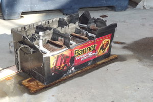

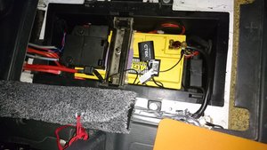

Exploderande batteri! Det hände mig i somras, jag har bodelsbatterierna under sitsen i
bodelen. Jag hade två 70 Ah Varta, nästan 10 år gamla, Jag hade laddat och belastningstestat dom vid återmonteringen på våren. Dom var OK då.
Vid färd senare hörde jag en dov smäll. Trodde jag kört på en gren el.dyl. tänkte inte mer på det. Märkte efter ca en vecka att mattan under bordet, i anslutning till sitsen, hade blivit missfärgad. Av syra! ena gaveln på ett av batterierna var uppfläkt. Fick sanera batterilådan och mattan. Tur att att inte bilen brann upp, förmodligen. Eftersom jag hade två batterier parallellkopplade, så märkte jag inget med strömförsörjningen.

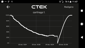

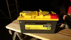

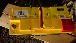

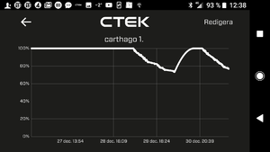

Jag fick problem med startbatteriet nu under helgerna när vi var i Avesta. Ett 15 månader gammalt Biltema Agm 95a.
Det dog varje gång det blev minusgrader fast bilen stod på el och batteriet på underhållsladdning.
När tempen gick upp på plus tog batteriet laddning igen.
Eftersom jag har cetek sence så varnade den att batteriet behövdes laddas och visade laddkurvorna.
Efter att läst denna tråden, dokumenterade jag problemet med ett antal skärmbilder, och tog kontakt med Biltema per telefon hur jag skulle förfara.
Blev kopplad till Ängelholm där det var inköpt. De ville ha in batteriet när vi kom hem.
Lämnade in batteriet i tisdags där jag visade min dokumetation.
En av personalen mätte batteriet, reklamationen godkändes och inköpskostnaden krediterades.
Eftersom jag har ett Biltema Agm 90a inköpt 2012 i personbilen som fungerar, köpte jag ett nytt.
Efter som batterierna gått upp fick jag lägga till 100 kr, och fick 4 års garanti på det nya batteriet.
Det nya batteriet ser annorlunda ut.
Kanske någon förbättring.
Det får framtiden utvisa.
Jag är nöjd kund.
Hälsningar Krister.
