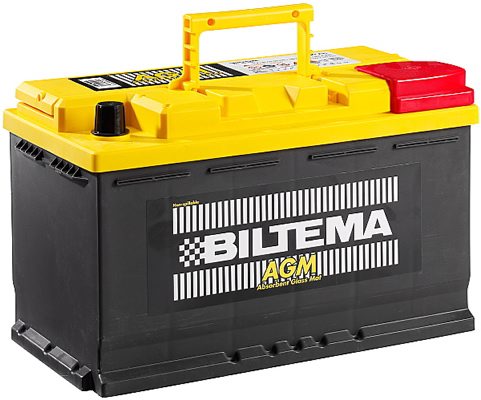

Var inne på Biltema för att klaga på ett AGM batteri 95 ah som blivit trött efter ett drygt år. Fick besked att Biltemas AGM batteri är ett renodlat startbatteri som inte kan användas som bodelsbatteri!!!
Garantin gällde således inte eftersom jag använt batteriet som just bodelbatteri.
Tvärs över parkeringen har Harald Nyborg sin butik i vilken man gör reklam för AGM batterier som fritidsbatterier.
Lite förvirrande är det onekligen.
Vad anser experterna här i klubben?

Vad är förvirrande, Biltema anser att deras AGM batteri av modell XX är ett startbatteri medan Harald Nyborg anser att deras AGM är ett fritidsbatteri!
Två olika batterier med gjorda med samma teknik AGM.
Det är bara dom som vet vad just deras batteri är avsett för, ingen annan.
Men generellt så skulle jag säga att Biltema har rätt, AGM har sin stora fördel i att kunna ta emot och leverera mycket ström under kort tid vilket är precis så ett startbatteri ska vara. Bodelsbatteri(samma som tex marinbatterier) ska kunna levera lite ström under lång tid men såklart det beror på hur just din förbrukning ser ut.

AGM-batteri
Den nya generationen batterier för framtidens bilar.
Högprestandabatteri från Biltema med AGM-teknologi (Absorbent Glass Mat), den mest avancerade teknologin som finns idag. Det innebär att man kan tillföra max. prestanda i applikationer med extrema cyklingar, både beträffande laddningsmottaglighet och kapacitet. Detta är mycket viktigt för mikrohybridfordon försedda med Stop & Start funktion och energialstrande bromssystem. AGM-batteriets cyklingstålighet är tre gånger högre än för ett vanligt standardbatteri.
AGM-batteriet ger maximal säkerhet, eftersom det mellan batteriets blyplattor finns speciella glasullsmattor av mikrofiber, där all elektrolyt är bunden, vilket ger ett batteri utan flytande syra. Detta innebär att AGM-batteriet är underhållsfritt och helt läckagesäkert, vilket innebär extra säkerhet vid montering i ex. passagerarutrymmet. Ett AGM-batteri kan användas/monteras i alla positioner, även horisontellt.
Laddning av ett AGM-batteri är enkelt. En batteriladdare för konventionella startbatterier är allt som behövs.
Kopierad vad som står i Biltemas beskrivning.:wideeyed:
Det som nämns ang startbatteri är att man kan använda samma typ av laddare.
Hittar inget om att det är ett startbatteri:rolleyes:
