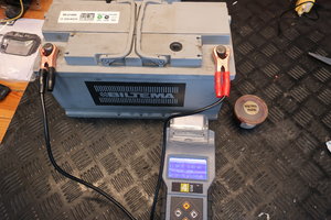

Hittade en tråd med rätt rubrik. Observera att jag nu skriver jag om startbatteri. Batteriet monterade jag den 20120322 Art.80-21005 och bytte det idag. Passade då på att mäta det och enligt mätaren så är där inget fel på batteriet trots det suttit där i 8 år. Varför bytte jag då? Har väl för mycket pengar, nja jag ville inte bli ståendes ute. Samt att det är inte helt enkelt att byta så det är rätt bekvämt att ha åtkomst till alla sina verktyg. Summering, inga problem med Biltema batteri. För att slippa frågan varför jag inte bytte till Biltema igen om dom nu är så bra. Jag handlar där jag får det billigast.

Väcker upp tråden igen. Det här med batterier är knepigt. Jag köpte ett Biltema silver-batteri 65Ah för kanske 7-8 år sen som jag tycker att jag har vårdat. Tar alltid in batterier som inte används och underhållsladdar dem med min C-tek varannan eller var tredje månad. Har också köpt en elektronisk batteritestare som kollar skickat på batteriet.
Den tyckte att detta batteri nu bara hade 38% kvar att ge och mer eller mindre var historia. Visst, att det inte skulle vara i superskick efter denna tid var väl inte oväntat men att det skulle vara slut hade jag nog inte räcknat med.

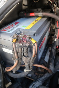

Jag köpte också ett Tudor fritidsbatteri på 70Ah för 5 år sen som jag trodde skulle hålla ett tag. Tudor är väl ett premiummärke?! Har också skött om det på samma sätt. Där tycker min batteritestare att det har 56% kvar att ge och bör bytas. Det funkar bra i början men efter några timmar av småförbrukare, typ fläkten bakom kylen och laddning av en mobil så är man nere på <11V och då vill inte heller gasolvärmarens pump starta upp.
