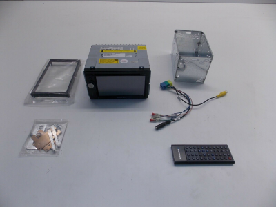

Någon som vet hur man demonterar denna bilradio/multimedia Blaupunkt New York 800 ?. Behöver kolla om jag har någon antenn överhuvudtaget inkopplat.

Prova med att ta bort plastramen runt radion. Sedan borde du kunna lyfta ur radion. Jag har i och för sig en Kemwood, men jag gissar att monteringen är lika.

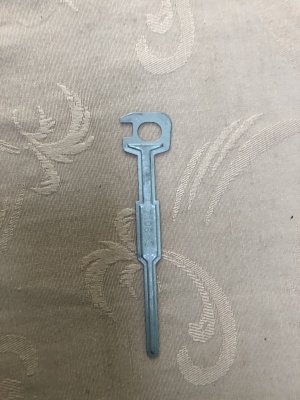

    1,9 MB · Visningar: 36

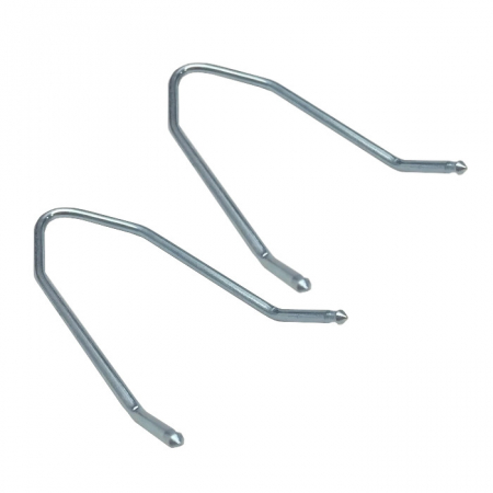

Håller med på vad föregående talare redan sagt.
Men jag hittade bild där man ser att verktyget skall sättas i på höger och vänster
sida om stereon efter att svarta ramen tagits bort.
På bilden ser man också vart stereon låser i monteringsramen.
Hittar du inte rätt verktyg så brukar det gå med en smal mejsel.
Man får då ta en sidan i taget. Kan vara lite pilligt att göra detta men det går.
Lycka till.
