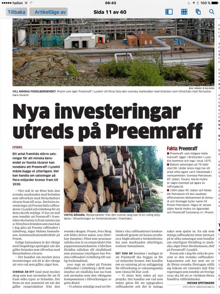

Är fossiloljan snart överflödig?
Först ut var Preem Evolution Diesel
Redan 2011 lanserade vi som första bolag i Sverige vår Preem Evolution Diesel och har sedan dess utökat det förnybara innehållet från 22 procent till upp till 50 procent. Totalt har Preem Evolution Diesel hittills bidragit till att minska utsläppen av växthusgaser med över 1,5 miljoner ton koldioxid!
Preem arbetar fortsatt med att höja andelen, men avgörande är lagstiftning och skattevillkoren för förnybara råvaror. Vårt mål är att successivt byta ut den fossila råvaran mot förnybart. Preem kan göra skillnad, vi kan tillverka förnybara drivmedel, förnybar diesel och bensin som fungerar i dagens och morgondagens fordonsflotta. Vi har de tekniska förutsättningarna i våra raffinaderier, vi har kompetensen i våra medarbetare och vi har infrastrukturen. Vi kan och vill ställa om våra traditionella oljeraffinaderier till bioraffinaderier och vi gör det redan idag.

Borde vi inte vara tacksamma för att fossilbränslet snart har spelat ut sin roll?
Klimatet är betydligt viktigare än att några biltillverkare inte klarar att tillverka passande motorer.
Synd om Putin förstås i ett Ryssland som går mot konkurs!
Sv: Bilen startade inte med Preem Diesel
Dom pratar mycket om att fossil bränslet spelat ut sin roll men det kommer nog finnas ett behov långt ut över våra livslängder. Det finns mycket argument för och mot men den gemensamma nämnaren som stör mig otroligt är att lilla Sverige skall klappa sig för bröstet hela tiden och leverera mest och låta det gå ut över att medborgarna betalar mera och så var det bra??? Absolut har vi gjort en hel del också inte att förminska det men om det skall hända ngt så måste det till att Polen, Baltikum, Ryssland, Kina, USA osv också tar sitt ansvar och nu är nästa land som vill ha bilar är Indien med hur mycket människor som helst. Där kommer det att vara lättnader som heter duga för att få snurr på allt lika som Kina fick och kanske har än idag? De finns gränser med allt.
Detta miljöprojekt och andra högteknologiska miljöprojekt kan vara en möjlighet för oss i Sverige att bevara vår välfärd och kanske ytterligare förbättra den. Roligt att läsa att det finns företag inom oljebranschen som kan se lite långsiktigt också och inte bara bromsar utvecklingen.
Exakt!
Kunde inte ha sagt det bättre.
