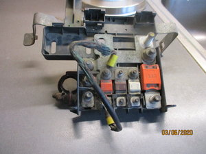

Hade nyligen ett liknande problem, som resistansmätning inte kunde upptäcka. På pluspolen på min Ducato sitter det en stor platta med säkringar och diverse kablar. Men själva ringen som håller hela alltet, va' sprucken inuti. Så startmotorn fick inte "kräm" tillräckligt!!IMG_5003.JPG
