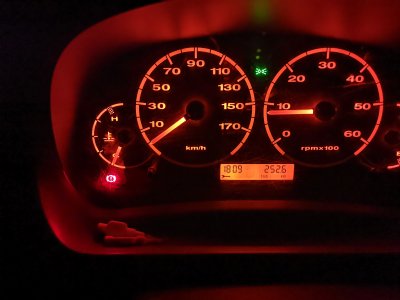

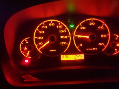

Häromdagen kollade jag vad bilen generator ger på tomgång... Se bild..
Och 30 A ger generatorn
Jag tyckte att min 90 A generator inte ger så mycket på tomgång, så jag tryckte lite på gasen... Och vipps så ökade ampere
Nu glömde jag kolla varvtalet på motorn... Men det var bara en liten ökning....

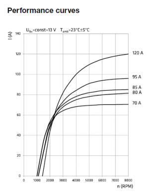

Eftersom din generator ger 30A på tomgång kan vi anta att den varvar ca 1500 rpm enligt diagrammet ovan.
Antagande, dieselmotor, motorvarvtal tomgång 700 rpm - Max varvtal 4500 rpm, 6,4 gånger 700 = 4500 i motorn och 9600 rpm på generatorn.
Marginal att utnyttja:
En generator har typiskt minst 12 000rpm som max kontinuerligt varvtal, korta stunder OK med 15 000+rpm.
15 000 / 6,4 = 2300 rpm på tomgång, och generatorn kommer att hålla, och ladda ca 50A

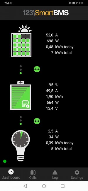

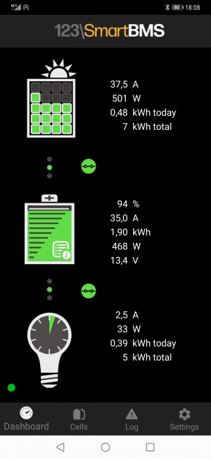

Test för några minuter sedan...
Vid tomgång
ca 800 varv lämnar den dessa A
Och vid ca 1000 varv eller mer lämnar den då 52A
Och detta är max vad jag får via min Regony dc/dc 50 A
Däremot har jag lyckats få ut 55A när både generatorn och solpanelerna laddar

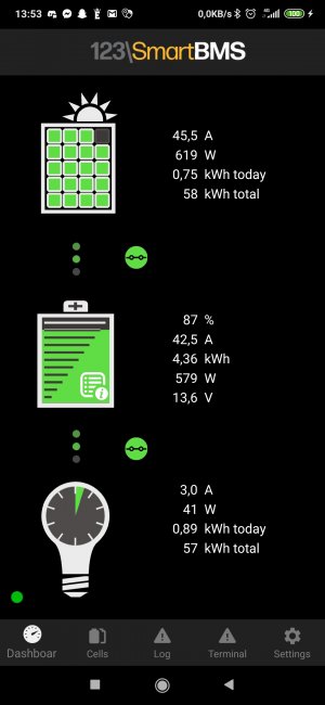

Testa hur mycket laddning du har utan DC/dc. Du kanske får bättre laddning över tid.
Min trycker i över 70A utan.
Jag provade detta tidigare.. Det jag kommer ihåg var att jag fick sämre laddning... Därför köpte jag dc/dc laddaren.
Däremot undrar jag om jag kopplar direkt och även via dc/dc laddaren om det skulle öka laddningen :rolleyes:
