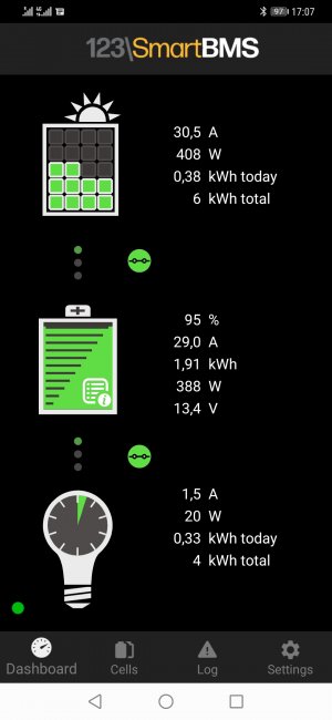

Häromdagen kollade jag vad bilen generator ger på tomgång... Se bild..
Och 30 A ger generatorn

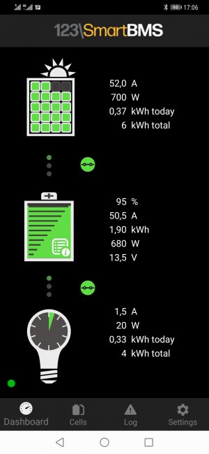

Jag tyckte att min 90 A generator inte ger så mycket på tomgång, så jag tryckte lite på gasen... Och vipps så ökade ampere
Nu glömde jag kolla varvtalet på motorn... Men det var bara en liten ökning....
