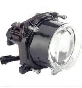

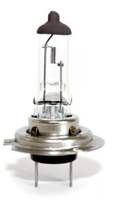

Jag ska montera LED ljusramp till våran HB ...var tar man enklast styrström till relät för att hb har Bi-halogen strålkastare och då är det bara en H7 lampa som fungerar till både hel och halvljus? Bilen är Ducato -10

Ta ström från kabeln som matar helljuslampan framme i lyktan. (Plus).
Dra den via en strömbrytare och till ett relä som du sätter andra polen till chassi. Det funkar allt som oftast utan att glödtrådsvakter larmar.

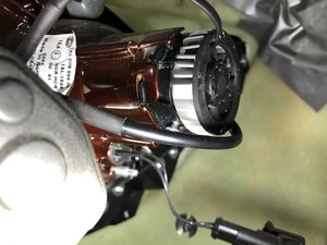

Det som jag skrev att H7 lampa fungerar för båda hel och halvljus avbländningen via en ”spjäll”till halvljus ..att H7 har bara en +

Night hawk
440
Ljungby
27533
Fungerar bra att "tjyva" signal från den kabel som matar motorspjället (det som vrider spegeln inuti lamphuset). Om jag minns rätt så sitter dess anslutning på lamphusets underkant. Påverkar inte glödtrådsvakten.

Hej...men vilket av dom 3kablarna är det ..grön och gul ,brun är minus grön har konstant ström och gul mätte jag 10,8 men kom på att jag hade inte bilmotor gång bara strömmen när jag mätte ..

Jeg har montert LED- bar på min 2018-mod. helintegrerte bobil. Den har Hella bi-halogen lykteinnsats. Der tok jeg strøm til reléet fra ledningen til motorspjeldet. Hos meg går to svarte kabler inn i lykteinnsatsen under pæren. Slå på fjernlys, og mål hvilken av de to som er pluss.
Se bilde, er litt uskarpt! Det er pluss på en av de to tynne svarte kablene.

Misstänker att det är en H11-lampa. När jag själv drog i lampans kontaktstycke så gick det inte att få isär. Kanske det finns någon annan som med säkerhet vet om det är H7 eller H11.
