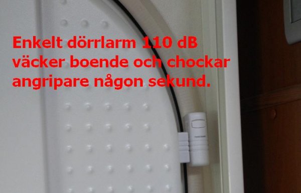

Det finns många olika gaser. Tunga som ligger längs golvet t ex gasol. Rökgaser som är lättflyktiga och som man kan dö av. Nervgaser. Freongas + cigarett rök blir senapsgas. Finns det någon som kan säga att vi inte blir dåsiga av gasol eller rökgas.
Vi har två "rökvarnare" i vår husbil. En vid golvet sidan om spisen, kylen och Alden. En vid dörren för lättflyktig rök.
Sen har vi ett bedövningslarm i bodelsdörren som bedövar en eventuell angripare i vänster öra.
    39,2 KB · Visningar: 13
