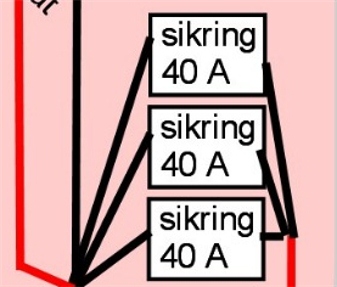

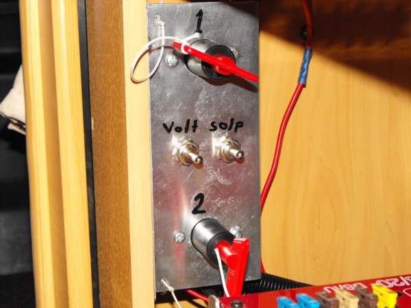

Sv: Batteriuppgradering
Hej! Problem att få strömmen att räcka till verkar vara vanligt.Förslagen att öka batterikapaciteten är många och ibland rätt avancerade.Vi har dubbla bobatterier på 2x100 Ah.Dom är paralellkopplade med varsin batterifrånskiljare.Normalt har vi bara ett batteri taget inkopplat.En fördel med detta är att laddningen går snabbare med ett batteri i taget och att vi har ett batteri i reserv om strömmen tryter.Vi har också en solpanel inkopplad och med en enkel 3-läges brytare kan vi ladda vilket batter vi vill , oftast det som inte är inkopplat.För oss fungrar detta system alldeles utmärkt.I stället för två batterifrånskiljare kan man använda en batteriväljare.det ger samma resultat.Systemet användes mycket på fritidsbåtar förr.
Mvh Bengt:spinny:

F.d. 14324
Lassej.
Jag har gått och klurat ett par dagar på hur du har tänkt koppla in batterierna och jag tror att din ide är bra, jag gillar din jämförelse med bankkonton. Planerar själv mitt nästa hembygge och du har vidgat mina vyer.
Jag har själv haft 2 bodelsbatterier som nu är använda en säsong och jag tänkte vidga batteribanken i nästa bil och på det här sättet kan jag använda de jag har och komplettera med ett eller två om jag vill utan att behöva köpa alla nya.
En stor fördel som jag ser är att om ett batteri går sönder eller tappar kapacitet så behöver man bara byta det trasiga, inte bägge som man bör göra om de är paralellkopplade för att få likvärdiga batterier. Har man flera bodelsbatterier så kan det bli ganska dyrt om man behöver byta alla batterier även om det bara är ett som är trasigt.
