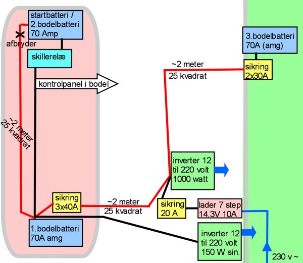

5 år sedan jag ställa in det tredje batteriet - i bodelen.
Harmoniserade alla batterier för att mer exakt samma storlek och satte en huvudbrytare för startbatteriet.**
Två saker jag sprang över, en typ av batteri (AGM - fritids batteri), den andra - laddaren, och den är just ersätts med ett bra resultat.

Här är den modifierade installation.
http://www.husbilsklubben.se/forums/posts/385233

I din skiss är det bara 2 bodelsbatterier, var inte frågan som trådskapare ställde angående 3 bodelsbatterier (och givetvis då också ett startbatteri)?
5 år sedan jag ställa in det tredje ( 3.) batteriet - i bodelen.
Jag beskriver även vad saker runt batteriinstallation kan vara en fördel med extra batteri - laddare - batteri typ - kablar och säkringar.
Men fråga bara - man kan säkert hjälpa en husbilist'.;)
Der är 3 bodelsbatterier med avbryter till startbatteri / bodelsbatteri.
När jag vurderer inget risk att åka i morgon' jag kobblar allt sammen ( allt vanligt sammenkobblat)
Om det kunne hända et flat batteri - är hjälp bäst till endast 70 amp.
Jag har inta nogon stans behövd - 14 år 300.000 kilometer i husbil.

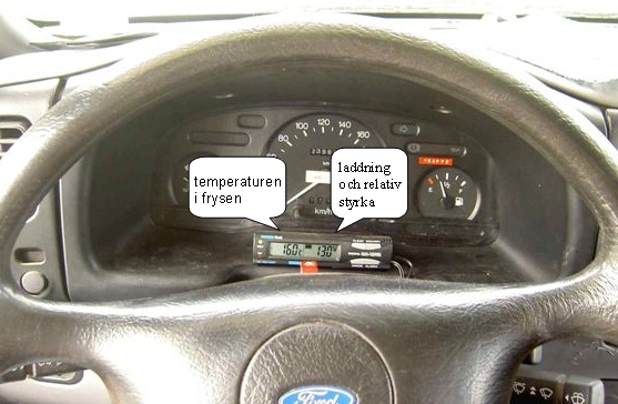

Titta mina installationer i Rimor L'europeo alkove Ford 2,5 L - 96 modifierat - BredoMobil’s Husbil - Husbilsklubben.se - FRITID PÅ HJUL -- jag använder elektricität';)
Der användas ochså et voltmeter med bip-bip' och blink ljus vid under 11,5 volt
Der er omtrent inta nogon skillnad om jag använder 2 batterier 105 amp eller 3 x 70 amp.
Inverteren 1000 watt har ochså bip-bip vid ~11,2 volt
Batterierne var bäst om alla AGM, men med den nya laddere - kan det vänta.;)
Batterierne er mjuke' - 11,2 volt kan bli till 12,2 volt nästa morgon.
