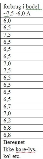

F.d. 55451
Sv: Batterfråga
Är den bärbara datorn fulladdad vid start / mål :msn_question:
Finns det ett strömkrävande enheter som är anslutna till den bärbara datorn :msn_question:
Stänger laptoppen av displayen - standby :msn_question:
Det är inte helt lätt att få ett bra resultat.
Här är ett exempel i 4 timmer vid körning - primära variationer för laptop och radio.
Om skärmen är mindre 12 tumms är strömförbrukning ca 30 watt - 2,5 ampere. + DC/DC + energiförbrukare - GPS-hub-m.b.b.dongel etc.
Det vill säga en bra 80 A batteri (AGM - bra för långsamma urladdningar (en del även start)) max 50% = 16 timmar.

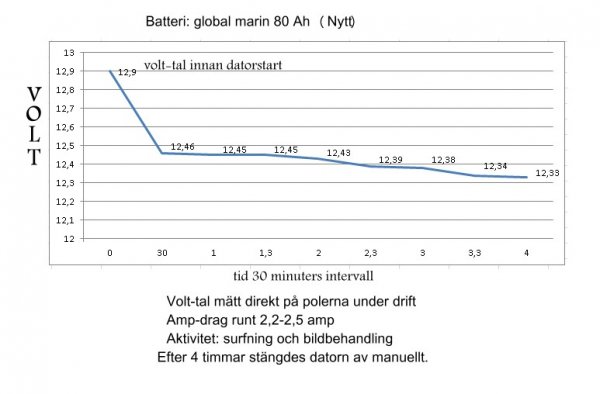

F.d. 25279
Sv: Batterfråga
Blev nog en del missuppfattningar om vad jag håller på med (sker ofta på forum)
Så här är det.
Pga motorproblem veckan innan semestern förra året ,så vart det inget med den stora husbilsresan. Bilen köpte jag i april samma år, så jag har inte ens övernattat i den ännu.
Finns gamla inlägg på forumet om detta.
Innan jag nu har kommit underfund med om jag gillar h-b livet eller inte så tar jag det lite lugnt med investeringarna på bilen. Därför har jag bestämt mig för följande el-system
Målet är att detta år kunna stå i skogen två nätter utan mellanliggande körning (laddning).
Därför kör jag med ett bo-batteri som får sköta ledbelysning och värmefläkten, gaslarm samt en ev (dator)-kylskåpsfläkt. Detta batteri laddas av bilens egna system och det verkar som om detta batteri klarar dessa uppgifter. (Alltså bilens orginalsystem)
Sen har jag ett separat batteri enbart för datorn. 80Ah, nytt.
Eftersom jag är singel så räcker det med dator för både film , tv och surfning
samt en del "arbete"
Detta batteri skall camping-laddas.
Det är detta jag nu provar. Hur mycket batterikraft behöver jag för , säg, 14 timmars (2X7tim) dator-körning. Datorn drivs ,som du misstänkte Juan, av en dc-dc omvandlare till 19V.
Provade lite förra sommare då jag körde filmen "Mamma Mia" flera ggr i sträck.
Filmen var en fil i HD kvalite, och den fick jag se nästan tre gånger.
Sen slog dc-dc'n av och datorn startade om. Tror dock detta till viss del berodde på för klena kablar. Blev väl till slut ca 4,5 tim datortid.
Igår körde jag en test igen. Denna gång med lite grövre kablar.
Pysslade med en del surfning samt bildarbete, dock ingen film eller tv.
Amp-talet låg runt 2,2 amp (där prickade du rätt Bredo) utom vid start då det drog
3,5 Aoch efter 4 timmars "datori" var batteriet nere på 12,33V.
Mätt på batteripolerna medan datorn var igång.
Sen stängde jag av.
Kan tillägga att datorn körs utan eget batteri monterat.
Det är detta jag funderar på.
Hur lågt kan man gå i volt-talet.
Hur lång tid borde batteriet klara
Läste även någonstans på forumet att om man mäter med belastning så skall man lägga till ett antal tiondels volt. Stämmer detta? (givetvis hittar jag inte denna tråd nu)
Det finns många inlägg på forumt om detta med batteri, men det är sällan man ser några "exakta" siffror. Oftast står det typ "vi är aldrig utan ström" osv men det står inte
hur mycket dom förbrukar eller driver med sina batteri.
Hur många timmar har dom på tv, datorn mm.
Datorn är en 11tummare , max 75 watt , 19V enligt "lappen"
Och drivs som sagt via en dc-dc omvandlare (orginalpryl)
Phu detta inlägg blev låååångt men jag hoppas jag har varit (över)-tydlig med vad jag är ute efter.
Tänder jag till på detta med h-b så blir det givetvis nya investeringar med solpaneler och c-tek teknologi m.m.
/Lj
/Ljungberg

F.d. 25279
Sv: Batterifråga
Go' Morron
Mätte lite igår
Batteriet full-laddat innan start.
Efter avstängning steg volten efter en timmes vila till 12,58V
Några reflektioner?
/Lj
F.d. 55451
Sv: Batterifråga
Liten kommentarer.
Laddkurva avhänger datorbatteriets storlek etc.
Dators förbruk mobilt bredband dongel etc.
Laddsystem datoren.
Om bodelbatteriet är startbatteri ( inte AGM/GEL) da är det inte bra för så liten ampere.

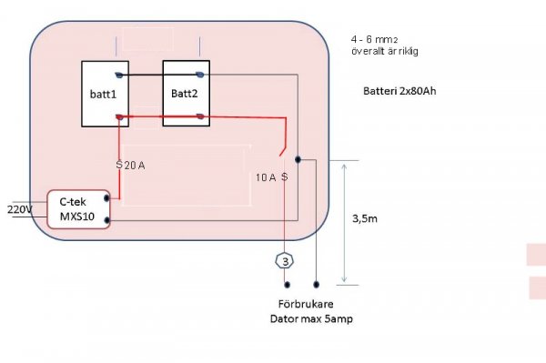

Skall börja med en kraftigare laddare.
Har alltså två 80Ah batteri som skall parallellkopplas och laddas samtidigt.
Nu pratar vi landström.
1. Någon som har något att invända mot laddaren c-tek mxs10 eller räcker mxs7 ?
2. Laddar jag lämpligast via + på ena batteriet och - på andra eller kvittar det?
3. Hur kopplas lämpligast ut-strömmen . Samma som laddningen.?
/Lj
F.d. 53078
Sv: Batterifråga
80+80= 160 i min skola så då bör du ha 10ªn som klarar upp till 200A Batteribank
GxS 7 klarar bara en batteribank upp til 150A
Du kopplar batterierna 12V paralellt +till+ och -till -
Laddaren koplar du på valfri + respektive - pol som i detta fallet är samma potencial.
F.d. 55451
Sv: Batterifråga
Hejsan
Dags att jobba vidare med batteri-frågan
/Lj
1.Föreslår MXS 10 som har regler gas gräns.
www.ctek.com
Gas gräns exempel på batteri - 5 grader / 14,8 volt --- 25 grader/14, 0 volt
Har själv en 14,3 volt / 10A - 7 steg - köpte för 400, - Dkr.
Batterilader 10A 7-trins auto RAZE R10 - Batterilader - Eludstyr - Autoudstyr - thansen.dk
2+3 det spelar ingen roll var du ansluter bara komma ihåg bra kablar.
Kalkylator för kabelarea
Undvik spänningsfall med mer än 0,15 volt - beroende på strömmen (ampere)

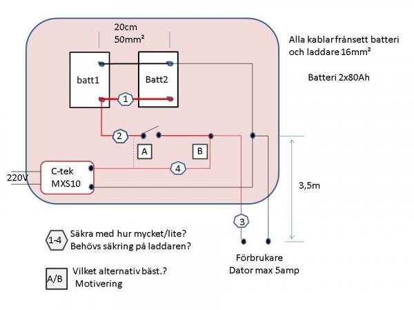

F.d. 25279
Sv: Batterifråga
Hejsan
Skall jag avsäkra för mina behov eller för vilken
kapacitet kabeldragningen har?
Dessa batteri kommer endast att laddas via 220V (landström)
/Ljungberg
F.d. 55451
Sv: Batterifråga
Kan inte se grund att kabel är för mer 20 A.
1) 4-6 mm2 - inget säkring
2) 4- 6 mm2 20 A rekommanderad för min tillsvarande laddere
direkt til batteri - avbryter ikke nödvendig - ingen inre modstand när Ctek ikke er inkobblad.
Fördrar att ändre kobblingen - Ctek må inte gå direkt till datoren - batterier måste alltid stabilisere spänningen - det är en switch kobbling i Ctek og intte stabil.
Kann modificere din skits - OK ?
F.d. 25279
Sv: Batterifråga
Dator och laddare kommer inte att köras samtidigt.
Har jag 220V till laddaren kör jag givetvis även
datorn på detta.
/Ljungberg
F.d. 25279
Sv: Batterifråga
Man tackar Bredo för upprensningen i elchemat :D
Blev mycket tydligare.
