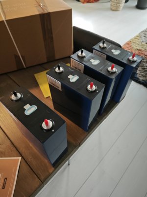

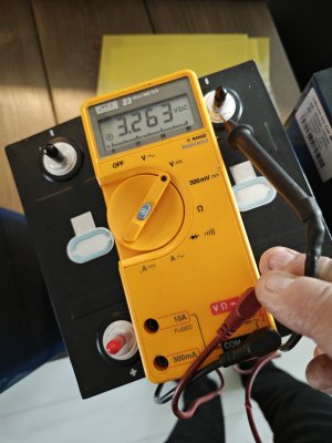

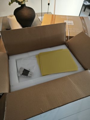

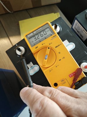

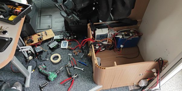

Nu så har en del kommit hem för vinter projekt. Ingen större brådska för min del. Kommer ändå att ställa av bilen över vintern. Man ska bli kul att fixa detta

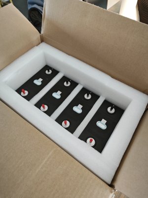

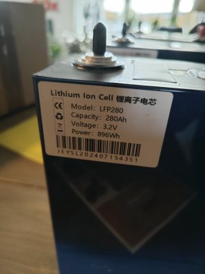

Köpte dom härifrån, leverans från Polen. 280AHK EVE Lifepo4 Battery Grade A+ Power Bank 6000 Cycle Rechargeable for Solar
Har även beställt en JK BMS jk-b2a8s-20phc, men inte kommit än. Sen blir det ju inköp av bussbar mm mm efterhand

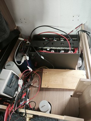

Såja nu har vi den totala kostnaden. Verktyg å lite annat har man sen tidigare
Batteri kostnad med frakt 3712:- 280AHK EVE Lifepo4 Battery Grade A+ Power Bank 6000 Cycle Rechargeable for Solar
Upp värmning 240:- med frakt. Silikon Värmedyna, 4 St 12V 15W
BMS 1398:- med frakt, JK BMS jk-b2a8s-20phc
Skärm för övervakning 470:- med frakt. JK BMS Smart Accessory 4.3 Inch LCD Display
Diverse 1015:- anslutningar, kabelskor, relä, plyfa, kablar, säkringshållare
Totalt 6835:-
Om det är billigare att köpa färdigt?. Går nog säkert. Men bygget har varit lärorikt och roligt. Så nu har man full kontroll på batteri banken

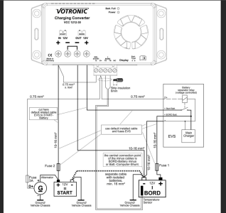

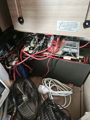

Lite input :)

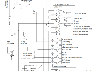

Kör votroniken enligt bild 1. Men tänker koppla dc-dc direkt till bobatteriet utan att gå genom EBL. Allt för att minska förlusterna. För det enda enligt schemat på Ebl gör är att koppla bort starbatteriet när d+ saknas. Så frågan är fungerar votroniken som ett skiljerelä?. Eller kan det bli bakström. Har lite att sätta in en kraftigare dc-dc när kassan tillåter

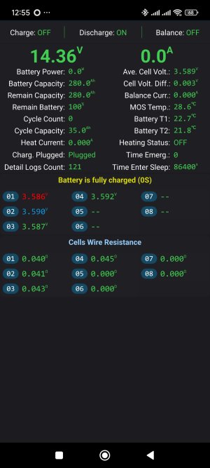

Trevligt,
Ser att du har balansering aktiverad, den kan du stänga av vid den låga cellspänning, du har en bra bit kvar till fulladdat.
Börja balansering tidigast vid 3,45V, 3,50V är den "normala" nivån att aktivera balansering av cellerna, och avbryt laddningen vid 3,65V, då är batteriet fulladdat och din SoC kommer att kalibreras till 100% SoC.

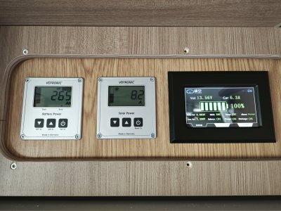

Gött med input har kvar ca 10% till fullt

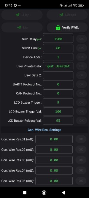

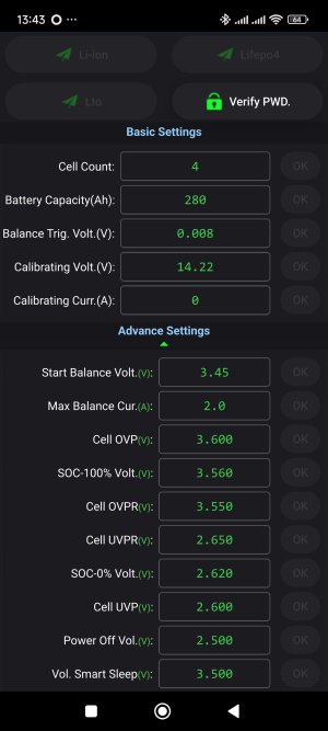

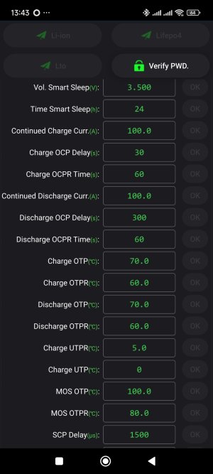

Vad säger expertisen ser det okej ut med inställningarna. Har försökt läsa mig till så gott det går
    468,6 KB · Visningar: 41
    380,4 KB · Visningar: 41
    400,2 KB · Visningar: 37
    368,8 KB · Visningar: 41

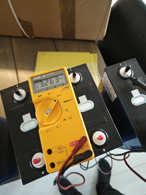

Om du har har en voltmätare med god precision så kan du mäta vad dina celler sammantaget håller för spänning.
Och sedan under "basic settings" lägga in det uppmätta värdet i " Calibration Voltage "
Va trist, ingen aning vad orsaken är.
Jag har JK's simplare display, på den måste man trycka på en fysisk knapp så tänds den en stund.
