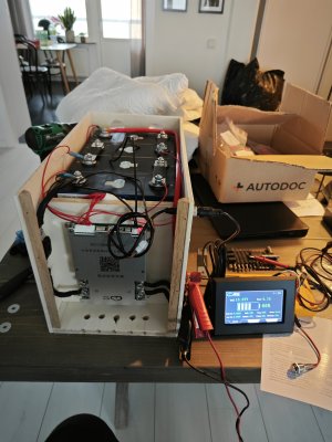

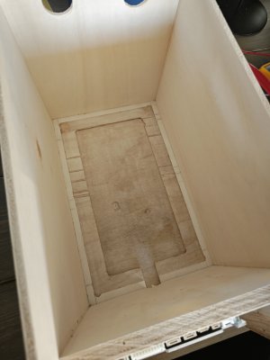

Nu så har en del kommit hem för vinter projekt. Ingen större brådska för min del. Kommer ändå att ställa av bilen över vintern. Man ska bli kul att fixa detta
Köpte dom härifrån, leverans från Polen. 280AHK EVE Lifepo4 Battery Grade A+ Power Bank 6000 Cycle Rechargeable for Solar

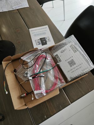

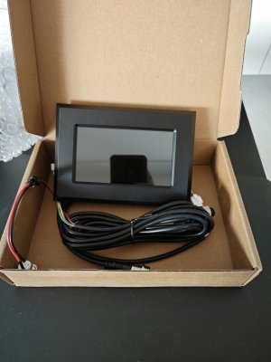

Har även beställt en JK BMS jk-b2a8s-20phc, men inte kommit än. Sen blir det ju inköp av bussbar mm mm efterhand

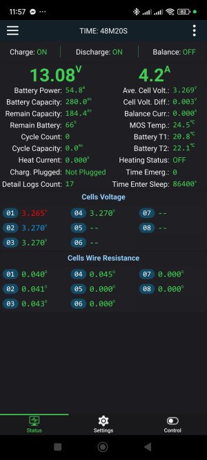

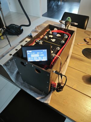

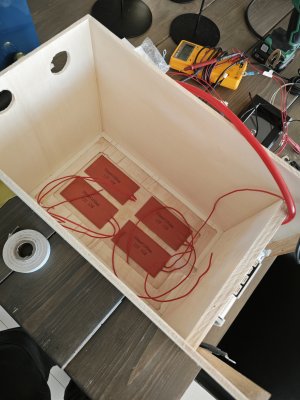

Tog sin lilla tid att fylla med en ctek 5A. Bara 1d 10t från 66% fullt. Testade även tempsensorena så den stänger ner laddning vid 0gr och börjar ladda igen vid +5g. Nu blir det att plocka ner allt igen och fixa till värmeplattorna och koppla in och testa även detta. Sen plocka ner allt igen för slut finishen av hela lådan. Är ett bra terapi jobb dagarna

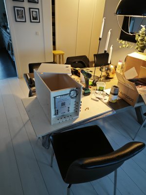

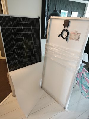

Såja nu så allt klart "svarta lådan" :cool:. Allt verkar fungera som det ska. Temp sensorerna, värmeplattorna gör det dom ska. Har den inställd på max ut 100A, använder ingen inverter. Men man vet aldrig, allt är förberett med kablar att kunna ge över 200A. Bara invänta våren så man kan byta solcellerna oxå.
