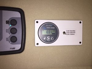

Nu började funderingen på om man skall tordas borra dit den där den syns och även få godkänt på placeringen rent estetiskt av "lilla hjärtat".
Det fick bli att sätta hålsågen i bästa faneren.

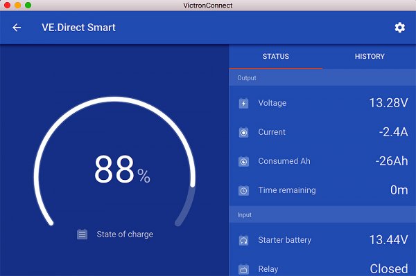

VictronConnect v4.2 tillsammans med BMV
Det verkar va fel i programvaran vid styrning av #16SOC relay och #17Clear SOC relay. Funktionen är omkastad (closed/open). Ställer jag #12InvertRealy på till, så funkar det som tänkt.
Ni som har VictronConnect kopplat till BMV-7xx och går in under Relay förstår säkert vad jag menar.
Jag upptäckte detta när jag skulle justera värdena på SOC idag. Det kommer väl en ny versionsuppdatering....
Fortsätter med VictronConnect v4.2. SOC-en som jag nämnde i tidigare inlägg fungerar inte som tänkt längre. Den funktionen är borttagen. Man kan ställa den från 1-99% (till vad nytta?), men ska man numera lägga in laddning(slutet relä) mellan t.ex. 13,0V och 14,2volt, så får man ställa relä Low voltage relay. Inte lika bra som tidigare. Är fortfarande inte på det klara om ens detta är rätt?!?
Har ni bättre koll på detta?

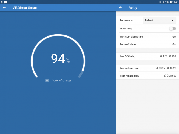

Förstår inte riktigt ditt problem. För mig fungrar den i alla fall som tidigare. Slår av laddning vid 95% och på vid 90%. Har satt övre gräns för avslag vid 13,9 v också och dessa spelar bra tillsammans.
SOG är något annat, men du menar säkert SOC...
Edit: ConnyJ i inlägg 20, men det måste vara stavfel...
Anders, jag har tagit bort "Low voltage relay" Volt inställningar som jag har haft från början. Visade sig att den inställning sabbade SOC 95% (min nuvarande SOC 98%). Vill inte gå in på några diskussioner om detta just nu men är mer än nöjd med mina nuvarande inställningar på "bara" SOC%. Vi kan ta det när vi träffas i Portugal eller annan trevlig plats nästa vinter : )
Hälsningar från snön i Livigno. Vi är väl vikingar och tål lite kyla...
Vi kör också egentligen bara med SOG, sorry, SOC. 95% nås före 13,9 v......
Jag har hittills bara använt SOC, utan Low voltage, men nu verkar det vara Low voltage som styr relä och SOC har en annan funktion.
(SOG fungerar alldeles utmärkt:))
V 4.2 skall ju bara innehålla några buggfixar. Dessutom, programvaran är ju bara ett interface mot själva batterimonitorn så jag har svårt att tro att denna bluethooth koppling kan ta bort en inbyggd funktion hos bmv-enheterna. Man kan ju i såfall plocka bort den och köra direkt, om det nu vore så.
Ja, jag har haft tanken att ställa in direkt på -702 och se om det sker en förändring
Det är ett tag sen jag använde VictronConnect för att se status på batterier (start + 2 st. bodels-LFP). Jag kollar ibland "Volt"-läget på själva BMV-702 monitorn när jag stiger ur husbilen och ser att allt är normalt. Känns väldigt bra! Det blir andra bollar när vi återigen ska frikampa på vägen hem om nå'n månad.
Skillnaden med "bara" SOC inställning (Low voltage relay = "disabled") är att BMV synkroniserar sig själv så fort den uppnår något högre Volt läge än "förra gången". Svårt för mig att förklara men helt logiskt, tycker jag.
Tack för hjälp med tankearbetet! Nu har jag ställt in värdena direkt på 702 och nu verkar det fungera som det ska. Jag har inga värde på Low voltage relay
Ni måste ha koll på OCH eller ELLER-resonemangen när ni använder flera villkor. Jag beskrev detta tidigare i min installationstråd. Victron kräver OCH-uppfyllning av villkoren om ni har både ett SOC och ett volt-villkor uppåt.. Däremot räcker det med att ett villkor är uppfylt för att sluta reläet igen, varför man t.ex kan ha 12,8V och 90% SOC och SOC då styr.

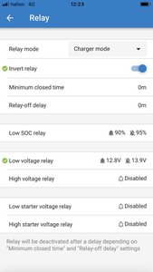

Har i helgen svurit över inställningarna i Victron bmv-712. Dels finns det i den svenska delen av manualen ett "till" som är utbytt till "och" som förvillade.
Sedan fungerade inte villkoren som förväntat förrän 11. CHRG, charger mode var inställt. Är lite tidskrävande att testa sig fram, sätta villkoren så tight som möjligt och sedan vänta tills de ska uppfyllas, vilket de i flesta fall inte gör. Ofta pga. tankefel när "Invert relay" just i mitt fall ska vara ikryssad.
"11. Relay mode (Reläläge)
DFLT Default läge (standardläge). Relätrösklarna nr 16 och (ska vara "till" istf "och") 31 kan användas för att styra reläet.
CHRG Laddnings läge. Reläet stänger när laddningstillståndet sjunker under inställning 16 (urladddingsgolv) eller när batterispänningen sjunker under inställning 18 (lågspänningsrelä).
Reläet öppnar när laddningstillståndet är högre än inställning17 (ta bort laddningstillstånd) och batterispänningen är högre än inställning 19 (ta bort lågspänningsrelä)."
Nu ska förhoppningsvis allt fungera som tänkt, spänningen kommer aldrig gå över 13,9 volt och därmed skonas batteriet och får ett långt liv. Signalen från batterimonitorn går till Votronic-laddaren som stänger av laddningen. Men laddaren ser även till att spänningen aldrig går under 12.8volt. Detta ska utnyttjas vid längre stillestånd eftersom batteriet då mår bäst av att vara halvladdat. Fixade en trelägesbrytare som löser alla 3 möjliga laddningsalternativ.
