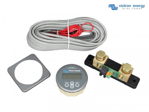

Köpte en Victron BMV 702S det finns även en som heter 700S.
Det som skiljer är att 702S även kan visa spänningen i startbatteriet.
Detta är vad som finns i paketet:

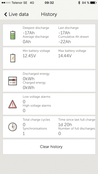

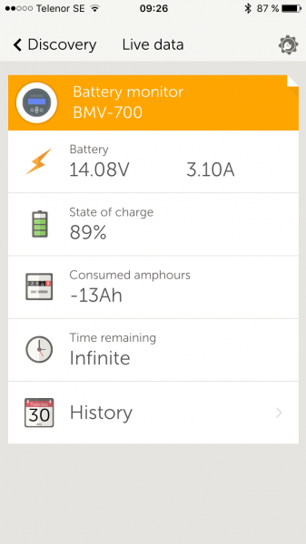

Nu har vi fricampat en natt.
Denna batteriövervakaren är helt suverän. På en natt har vi förbrukat 17ah från batteriet. Resten har solen fixat från solcellerna.
Nu laddas batteriet igen av solen och man kan sitta ute i solen och hålla koll i telefonen :)
Här kommer två bilder från appen

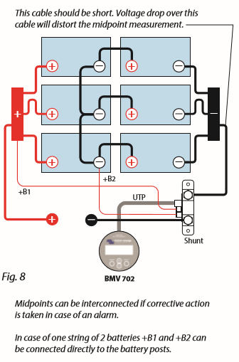

En liten fråga som kanske är dum ..
Om man har 2 st förbruknings batterier var ska shunten kopplas in ?
Spelar ingen roll då det är parallell kopplade kan jag tänka mig ,men vill fråga
EPersson
1.578
Eskilstuna
11890
Sv: Batteriövervakning med Victron BMV 702S
Du sammlar ihop de båda batteriernas minuskablar från polerna till shunten sedan från shunten till karossen eller elcentralen.
Se bilden. Där är det ju fler batterier men principen den samma.
