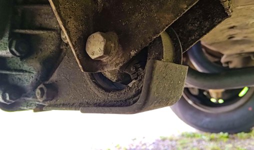

Kollade mitt bakre motor/växellådefäste och det påmindre om en gammal mumie :) Dags att byta. Kollade också det som Jankro påpekade om växelaxeln som går ner i lådan. Se Videon. Lite rotationsglapp mellan axlarna. Det ska det kanske inte vara? Gummiskivan såg annars bra ut.

Det sitter en skruv med mutter i kopplingen till axeln. Det ser ut att glappa en hel del där.
Axeln ner i axeln verkar inte röra sig. Du kan behöva byta ut skruven, eller så räcker det med att dra åt den.
Vad jag kommer ihåg finns det två varianter av växellådsfästet. De har olika storlekar på bulten(diametern ) och muttern. Om du beställer ett fäste med samma diameter på bulten ska bli rätt.

Ja, jag misstänkte att den skulle spännas. Men eftersom jag inte är nån expert så var det lika bra att fråga :) Jag tror nog att det räcker att spänna den.

Det ser inte ut som en konstruktion där avsikten är att hylsan skall klämmas fast på axeln, då skulle hylsan ha varit slitsad, men det kan jag inte se på den bilden, men det är väldigt kraftigt material för en sådan konstruktion. Ta ur bulten och kolla om den och hålet är slitet, i sådant fall kan en ny bult ge en viss förbättring, men för att det skall bli riktigt bra kan man eventuellt behöva borra upp hålet och använda en kraftigare bult eller fixa en hylsa i hålet för att det skall återfå sin originaldimension.
