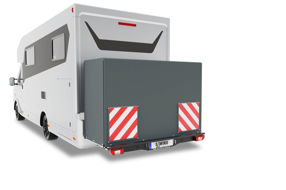

Intressant, Vem tillverkar denna boxen och var kan man köpa en ?
En får takke..![]()
BIKEY tarpaulin box - the light storage space extension | SAWIKO
Arrive well protected As a perfect storage space extension, the BIKEY tarpaulin box is equipped with a lightweight PVC tarpaulin and a sturdy woodenwww.sawiko.com
Jättefint bygge!Tänkte visa hur det blev med boxen. Skickade tillbaka det första cykelstället, då det vägde 75kg bara för stället. Satte dit lättare balkar med teleskopfunktion som jag moddade av ett fast ställ. 30kg totalt för stativ med teleskopbalkarna. Tog bort reservhjulet och fästet för det, det motsvarar ungefär plattformens extra vikt. Boxen klädd i båtkapell, väger uppskattningsvis 30kg med alla stag och fäststänger.
Så den ökade totalvikten efter installation med boxen blir ungefär 25kg, (tog bort det enkla cykelstället som satt på höger dörr = 5kg). Skall byta ut batteriet till ett LiPo för att spara ytterligare vikt.
Nu får jag plats med stora och skrymmande saker som annars tar stor plats inne i bilen. Samtidigt som det nu är mycket lättare att komma åt prylarna än när de är tätt lastade under sängen.

Tack, lådan kostade 2800:-, sen 3000:- för balkarna och fästena under bilen + 200:- för "specialskruvarna inkl. frakt" (M10x40x1.25) där jag utnyttjade befintliga hål för kofångaren. 450:- för ny kraftigare 12mm plyfa i botten. Så 6450:- + ca: 1000 bensin för att åka och hämta prylarna från FB marketplace och Blocketannons. Det var ändå bra pris tycker jag. Bara lådan kostar dubbelt ny och lösningen med teleskopfunktion minst lika mycket till och blir då mycket tyngre.snyggt bygge!
Budget för projektet?
Mycket snyggt, och en smart lösning med glidskenor.Tänkte visa hur det blev med boxen. Skickade tillbaka det första cykelstället, då det vägde 75kg bara för stället. Satte dit lättare balkar med teleskopfunktion som jag moddade av ett fast ställ. 30kg totalt för stativ med teleskopbalkarna. Tog bort reservhjulet och fästet för det, det motsvarar ungefär plattformens extra vikt. Boxen klädd i båtkapell, väger uppskattningsvis 30kg med alla stag och fäststänger.
