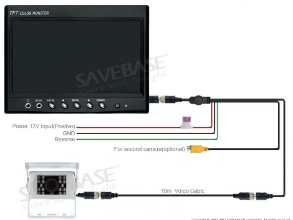

Jag har provat med båda systemen -trådlöst , eller - ledning. I mitt fall fungerar det absolut bäst med ledning , en stabilare bildhållning mindre störning , men så är det, det där med lednings dragning !!. Högt eller lågt placerad kamra ? , utan tvekan högt placerad. Jag har dessutom monterat två kamror där bak. En för den omedelbara närheten till området bakom bilen och så en för att se stor vy bakom Hb. Båda kamrorna ligger på direktström ( alltså INTE via backväxel ) då kan jag använda dem under körning ( framåt ) växla bild med en fjärrkontroll , detta system kostar lite mer men ger massor av fördelar , du KAN se vad som" ligger bakom dig !! Ett av företagen som säljer är : Import servic .nu kolla på nätet , så in på " Backkamror på nätet ! utbudet är stort , två kamror är toppen !

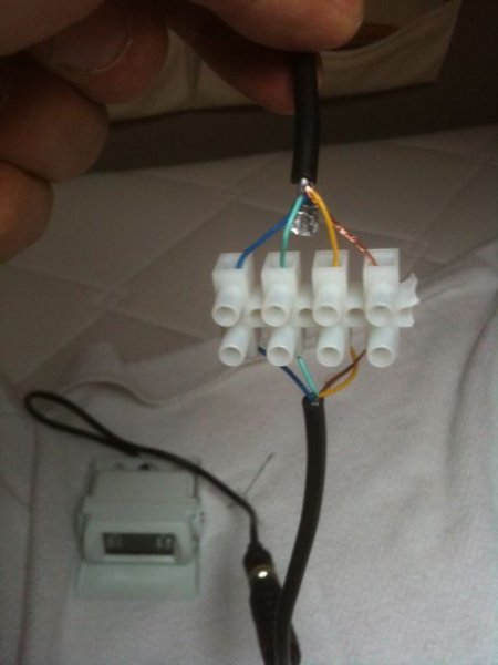

Det går nog att klippa av kabeln och sedan skarva den i bilen, jag kunde montera den i cykelhållaren och drog kabeln till sidan där en plastdekor går upp så jag behövde inte borra något, drog kabeln under bilen och in i batteriboxen och vidare till säkrings boxen, tog strömen från ciggtändarens säkring,

Nitz sin løsning er langt å foretrekke, kontakten er som regel støpt på kabelen for å bli vatntett. Noen av disse kablene er kompliserte med skjerm og flere ledere, noen har også en koaks inne innenfor skjermen. Klart det går å lodde, men selv med krympestrømpe blir det ikke vatntett igjen - for å få til det må en vulke over skjøten. Er det en av de "enkle" kablene så er det ikke så problematisk - selv om nesten alle har en skjerm.
Noe som går på mange av disse kameraene er å åpne kameraet og ta løs kabelen, gjennomføringen inn i kamerahuset er mange ganger en trang gummiforing som blir presset sammen når huset skrus sammen. Med litt flaks er det kontakter inne i kamera, ellers er det litt mer plass til lodding selv om en står på toppen av en stige.

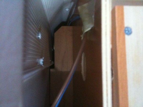

Fick hem grejorna och testade så det funkade vilket det gjorde. Kvaliteten är mycket bra för pengarna både på grejorna och bilden. Började med att dra kabeln igenom bilen. Enklaste vägen var längs takkanten bakom hyllor och toalett och sedan genom fönsterstolpen. Mycket trångt bitvis och mobilkameran var enda sättet att se in i kanalerna.

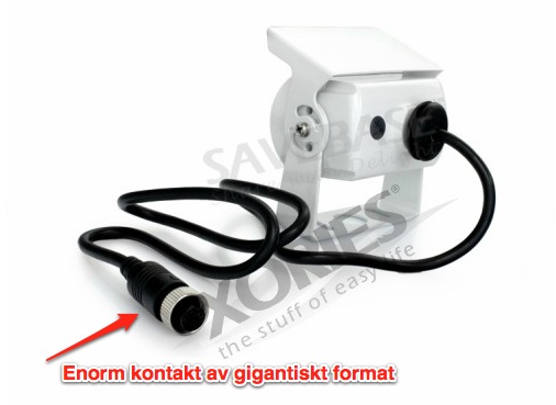

Vecklade igenom en tumstock och sedan tillbaka med draglina. Kontakten på kabeln är stor så det var bara att klippa av den för att ha någon möjlighet att lyckas, vilket det gjorde efter en hel del strulande.
Fungerar att fulkoppla ihop sladdarna så jag kommer att klippa även kontakten till kameran och därmed bara göra ett 6-8mm hål igenom bilen. Kameran gick inte att öppna, verkade vara både limmad och skruvad ihop.
