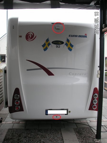

Jag har haft både trådlös och kabel i olika husbilar!
Trådlös är helt klart enklast att installera, men när jag varit utanför "Täby Galopp" bl.a. har jag fått in bilder på Hästar m.m. blir även störningar när det står äldre bilar bredvid en med sämmre avstörning på tändsystemet!
Kabel är att föredra men är ju som sagt mycket mera jobb!
Vad gäller kamerans placering, föredrar jag (efter att ha provat båda) en högre placering. dels för att få en större överblick samt att den inte blir skitig lika snabbt!
Jag har en god vän (ingen nämd) som hadde sin kamera nere vid nummerplåten, han backade in i överhänget på en lastbil som stod parkerad, då han bara såg nederdelen på lastbilen trodde han att det var en halvmeter kvar! Stackarn!
I en perfekt värld har man en kamera uppe och en nere!

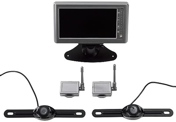

kilade in på biltema idag.
Deras trådlösa (999:) hade en sjyst kamera med ganska vid lins, men miniliten skärm.
Backkamera, trådlös - Biltema
Passar kanske till en personbil, men med utrymmet jag tycker man har i en hb så blir den ganska skum.
Denna för 1149 hade ok bild med dubbla ingångar.
Övervakningskamera med monitor - Biltema
är dock en "övervakningskamera" så kanske inte helt optimal att montera på utsidan.
Bägge har "mörkerseende" vad det verkar.
Dubbellinsen monterad högt låter som det vettigaste i mina "ögon".
Med Vänliga Hälsningar!
/Malbeck
Visst är det en perfekt värld:)
