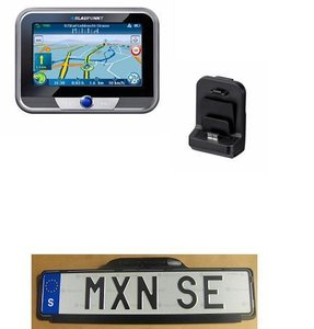

Backkamera är det många som säljer, men kvaliteten verkar variera mycket. Körde ett trådlöst system, men det va bara skit!
Nu har jag hittat en perfekt lösning. Blaupunkts nya 5.3 nav plus en backkamera inbyggd i regskylten. En mkt snygg och enkel lösning. Priset vet jag inte ännu, va in på Ledande i backkamerasystem - () men hitta inga priser där.
