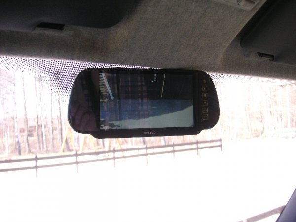

Jag har bytt bakkamera. Den nya klämmer om den inre backspegeln, sitter mycket bra.

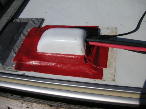

En (1) kabel löper ovan takklädseln till nästa kontakt bakom förarhytten. Där kopplas den samman till 2 video och en 12v, därefter genom samma hål i taket som leder kablar (dominerar i bilden) till solpanelen (just nu med röd tejp över tätningen) och de 3 kablarna löper vidare längs taket till kamerorna.

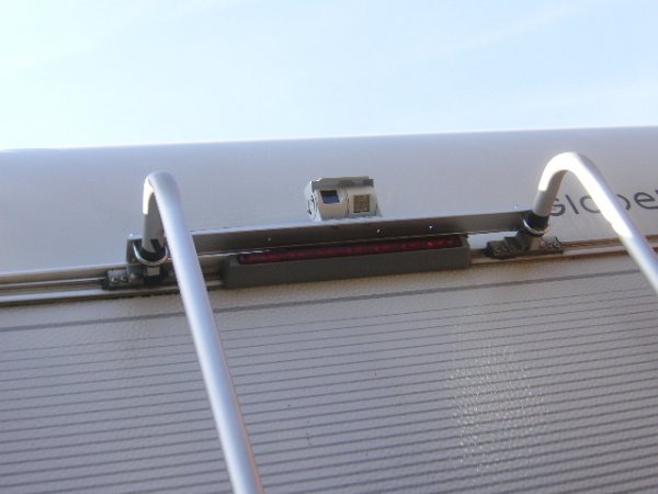

Dubbelkameror är fastsatta på en tvärskena över cykelstället. Mössan över kameran är inte fällbar, den sitter fast.
Jag upplever bilden i backspegeln som bra. Den blanka ytan fungerar som vanlig, halvbra, backspegel när videon är avstängd.
Totalt 2000:- hemtransporterad, tog ett par dar. Mest pilljobb med att hitta bra kameraplats och att gömma överbliven kabel utan att kapa.
