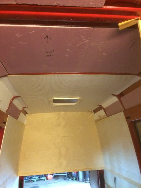

Är det någon som använt eller känner till böjbar plywood. Ca 4 mm. Måste ha detta i rundningen mellan sida och tak i min sprinter.
Förslag mottages gärna. :)

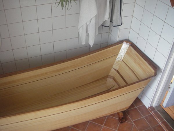

Ett enklare sätt än att böja saker som vill vara raka kan vara att göra en fasad övergång av en smal remsa där baksidans kanter fasas av.
Så gjorde jag i badkaret, fast det var med tunna granlister mest. se bilder...004.jpg
