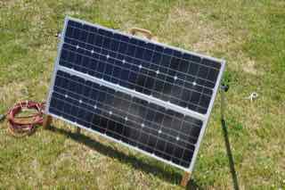

Har funderat ett tag på detta nu,är det någon som testat.
Fördelen är ju att man alltid kan optimera infallsvinkel på den så känsliga mottagaren.
några exempel

Jag har haft en sådan på 2 x 50watt några år nu och tycker den är helt suverän. Inte så jobbig att ta fram och koppla till en regulator. En panel som är vinklad mot solen ger c:a dubbelt så mycket ström som en takmonterad panel.

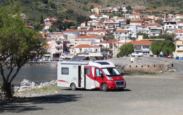

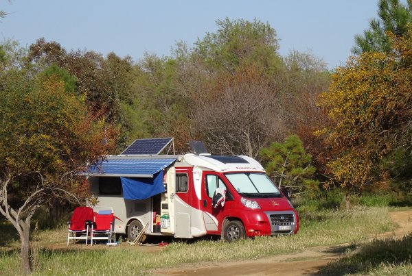

[FONT="Verdana","sans-serif"]Mycket enklare är det väl ändå? att montera 200 Watt på taket på så sätt att det går att vinkla panelen mot solen, vilket vi ofta gör när vi står stilla längre än två dagar. Särskilt "off-season" vid Medelhavet men även "on-season" i Sverige. De två första och två sista timmarna på soldagen ger ett enormt tillskott när panelen vinklas mot solen, jmfört med mycket lite när den ligger plant. Det finns heller inte sol varje dag och då är det viktigt att nyttja det man kan få. Att hålla maximal spänning på batterierna, förlänger dessutom livslängden. Det är dock viktigt att tänka före innan man parkerar men då man själv också vill nyttja av solen utanför husbilen, på e.m/kvällen, blir det oftast rätt.[/FONT]
[FONT="Verdana","sans-serif"]Vid en nyinstallation på nästa husbil skulle jag inte tveka, minimalt 200 Watt vinklingsbart! Behöver jag inte tänka på vikten blir det minst dubbelt upp![/FONT]
[FONT="Verdana","sans-serif"]Julian [/FONT]
Bilderna är från april i år i Grekland

[FONT="Verdana","sans-serif"]Lösa saker har vi redan tillräcklig av i husbilen![/FONT]
Visa bilaga 113238
Visa bilaga 113239
Detta är intressant, mycket att vinna på vinklingen :)
Hur har du löst vinklingen?
Med gångjärn! :)
Installationen finns beskriven i en av klubbens förnämligaste trådar, långköraren Solpanel och Regulatorer. Min installation var lite omständlig då, för sju år sedan! Idag skulle jag gjort det enklare men fortfarande med rostfria gångjärn.
Men det har fungerat solklart!:)
Jag har dock full förståelse för dem som väljer den bärbara varianten som tillskott. Det är behovet som får avgöra! Den helautomatiska solföljande varianten är förnämlig men mycket dyr per kWh, för de flesta av oss inte lönsamt och väger dessutom en del. Mest ekonomi finns antagligen i den bärbara. Om pengar och vikt inte hade någon betydelse skulle jag antagligen också satsa på två stycken Oyster Sun Mover 75W för 50.000 kr:D

Vi har två 100 w solceller platt på taket.Vår och höst när solen står lågt ger dom inte tillräckligt med ström.Har därför kompletterat med en bärbar solcell på 80 W.Denna ger ofta dubbelt mot dom takmonterade .Kopplar in den på samma regulator via ett utvändigt uttag.Tar inte så lång tid att ta fram och ansluta men man måste komma ihåg att vrida den efter solen för att få max effekt.
//Bengt
