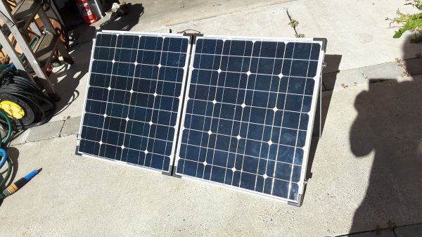

Har nu provkört till full belåtenhet,levererades i praktisk väska som är vaderad och har fack för sladdar.

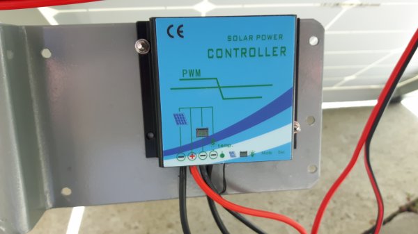

Sv: Bärbar solcell
Plus till batteriet skall väl kopplas på det ensamma batteriet längst till höger likaså ev. annan elutrustning till den ensamma lampan till höger.
Plus och minus längst till vänster är väl enbart för solcellen och de 2 andra minus är enbart för jord/minus till batteri/ elutrustning och deras plus skall in till höger ensamma batteri och lampa.
Tror du just nu kör solcellens spänning rakt in på batteriet !!
Wizard
4.980
Mark
5342
Sv: Bärbar solcell
Jap! Det verkar vara felkopplat.
+-terminalen verkar vara gemensam för solpanel, batteri och extra belastning medans minus är separata.
Mysko koppling tycker jag, det verkar som regulatorn reglerar spänningen på minussidan.
pekke
763
Karlstad
11047
Sv: Bärbar solcell
Som sagt, jag tror att plus till batteri skall kopplas på den ensamma batterimärkningen längst till höger.

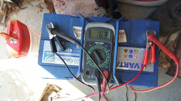

Kortet knäppt vid påslag och då är 16volt galet men det droppar vartefter.Vet att över 14,7 mår inga normala prylar bra av.
Jag har skickat en fråga varför den startar så högt??
pekke
763
Karlstad
11047
Sv: Bärbar solcell
Problemet med den höga startspänningen beror på att regulatorn måste känna efter vilken typ av batteri som är kopplat, 24 volt eller 12 volt och då kommer solcellens spänning domlnera i början innan den reglerar ned.
Normalt så kopplar man in batteriet först så regulatorn får justera in rätt spänning sedan kopplar man in solcellen.
F.d. 29650
Sv: Bärbar solcell
Jo visst men i detta fall blir det ju galet för när man tar upp "kofferten" ur väskan så slår den ju igång direkt,och man kan ju inte ha dom oisolerade klippsen inkopplade när man stänger lådan,vet inte riktigt hur dom tänkt här.
Frågan är ju om regulatorn tål detta i längden,har förövrigt inte fått nått svar än.

Sv: Bärbar solcell
Extra kontakt eller brytare på solcellssidan så att regulatorn får justera in sig eller så lägger man ner panelen tills batteriet är inkopplad.
F.d. 29650
Sv: Bärbar solcell
Får först tacka för svar,jag har idag provkört lite till och slängde över en filt innan kontakten kopplades på och då är allt normalt vid start,dvs regulatorn känner batteriet och startar åt rätt håll:)
Men det som är lite märkligt är ju svaret som jag fick av återförsäljaren,tja läs själva.Jag frågade varför den startar laddning med över 16Volt,.och fick detta svar :twitcy:
Hello,
thank you very much for your message.
It's the normal way to charge the battery.
You need more volts to charge it.
And if the battery ist full, the chargecontroller have a output of 0 Volt.
With best regards
