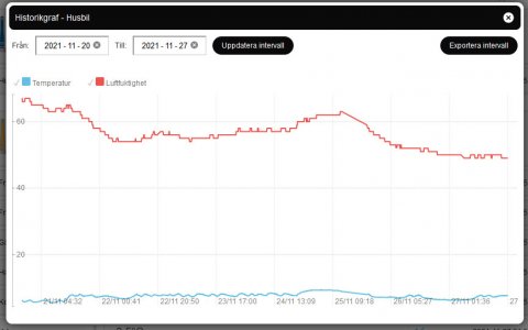

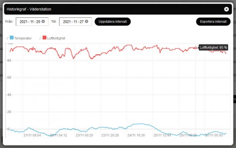

Jag har sedan i höstas en Woods WDD80 i husbilen som står utomhus på vår tomt. Luftfuktigheten i bilen varierar mellan 50 och 55% i bilen även när utomhusluften går upp mot 90- 100%.
Luften i husbilen känns alltid fräsch och torr de gånger jag går in bilen.
Supernöjd!
/Anders
