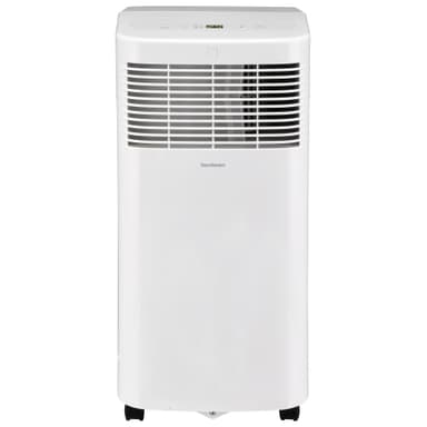

Om du ställer en portabel AC i husbilen, och kör både den kalla och varma luften innuti bilen*, har du en mycket effektiv avfuktare.
(*alltså, ingen frånluft till utomhuset)
Exempel:
I ACn ovan har du en 560w värmekälla som gör att avfuktningen fortsätter till du stänger av den.
En sån har jag i husbilen, som står ute, dock i en carport.
Vid fuktig och mild väderlek har jag den igång, den gör ett riktigt bra jobb.
Behållaren på två liter kan den fylla på ett par dagar.
Ger ett behagligare klimat då den samtidigt värmer nån grad och fläkten rör runt luften lite, därför har vi också alla skåpsluckor öppna.
(Händer att vi tar med den på hösten också, för om man har tillgång till ström så slipper man kondens på vinrutans insida)
Köpte en på K-rauta för 2 000 kr
Funkar ner till ca. +5 grd

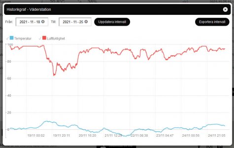

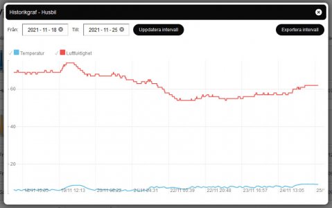

I vår husbil har vi en lien avfuktare, där det "utvunna" vattnet leds ner i gråvattentanken. Värmen är inställd på 8 grader.
Hur temperatur och luftfuktighet har varierat under den senaste veckan, både utomhus och inne i husbilen, framgår av de bifogade kurvorna.
Bilen är 7,5 meter lång och halvintegrerad, och enda ventilationen är den påbjudna säkerhetsventilationen.
