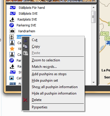

Sv: Autoroute 2011
Michael,
BINGO
Denna funktion finns bara i AutoRoute och INTE i MapPoint.
Här kommer en "dumpning" från AR
Hälsar
Kåre
    68,9 KB · Visningar: 199

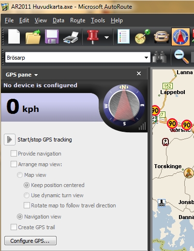

Sv: Autoroute 2011
När man startar upp AR2011 så startar den alltid med "Hela Världen"
Hur får man den att starta t.ex. i Brösarp?:confused:
Undrar
Kåre

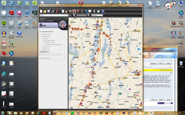

Sv: Autoroute 2011
På semesterresor lägger jag oftast upp en rutt som består av två punkter. Som exempel kan jag ta en englandsresa. Jag sätter då Dover som start (Start) och exemplevis Fort William som mål (End). Därefter kör vi lite som det faller sig och lägger till delmål (Stop) allt eftersom. Det kan vara sevärdheter, nattparkeringar eller en vacker plats. Jag döper denna rutt till England norrut 2011. När vi kommit till vägs ände, det vill säga när vi tidsmässigt måste vända hemmåt raderar jag alla punkter längs rutten utom Dover och Fort William men byter typ på dessa så att Dover nu blir mål (End). Därefter sparar jag den nya rutten under nytt namn, England söderut 2011. Nya punkter kommer att läggas till allt eftersom resan fortlöper.
Under hela resan kan jag tända och släcka symboler för de POI (eller Pushpin) som är lämpliga för stunden. Jag tycker detta funkar ganska bra för vårt sätt att resa och det går ganska bra att rekapitulera resan i efterhand. Det går visserligen att "spela in" körningen men jag har inte satt mig in i hur det fungerar.

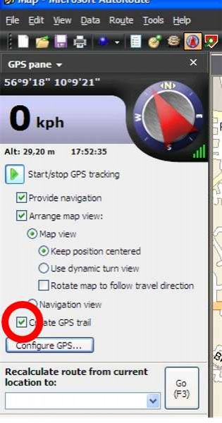

Michael
Jag använder alltid funktionen som drar ett spår efter mej.
Sedan sparar jag den resan utan POI, och kan lätt se allt jag företagit mej under denna resa. Även alla felkörningar. :D
Du klickar bara i "Create GPS trail längst ner på listan för navigeringen.
Hälsar
Kåre
Äh, nu blev den obeskuren, men du kanske ser den ändå!:confused:
Hälsar
Kåre

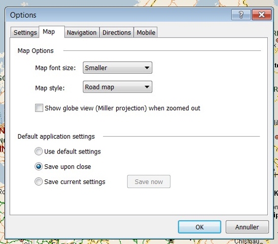

Sv: Autoroute 2011
Bredo
Settings är helt OK. Det fungerar om man kommer ihåg att spara. :D
Numera slipper jag börja med Hela världen!:)
Det senaste gäller storleken på bokstäverna på kartan, samt vilken karttyp du väljer.
Hälsar
Kåre

Hej Kåre!
Tryck Tools - Options och sedan väljer du Map

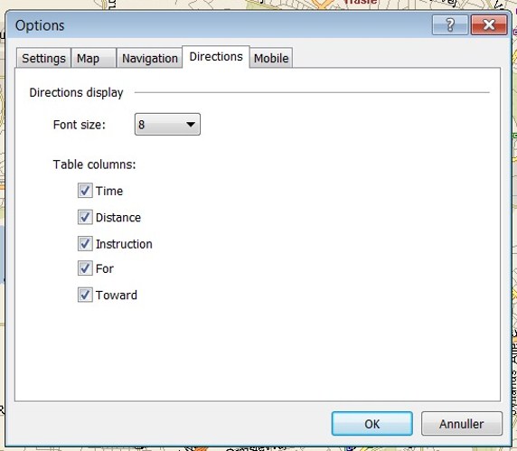

Sv: Autoroute 2011

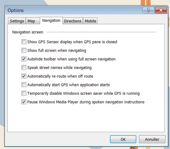

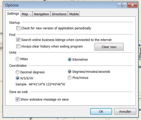

Resten av mitt options under tools
Mobile används inte.
Om du vill ha ett skratt da försök " speak street names while navigating " :D
Du kan använda olika röster från (Win.XP)
Kontrollpanelen - tal - Microsoft Mary - röst hastighet.
Win 7 - kontrollpanel röstigenkänning - Microsoft Anna ( Miss Gates :D ) - talhastighet.
Om du har Bluetooth på radio du kan ladda upp vägbeskrivningar avbrytande musiken automatiskt - men det har inte varit lätt att konfigurera - men nu har jag lite erfarenhet och kan hjälpa.
PS. använder 2 laptops derfor liten variation. :o:
