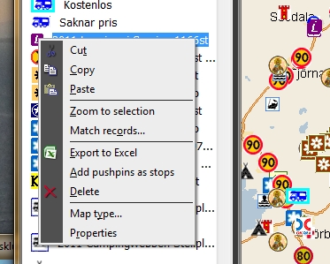

Just nu har jag allt i MapPoint.
Men det ska väl inte göra någon större skillnad.
Så här ser det ut efter högerklick, och sedan.....?
Blindstyret igen
    74,1 KB · Visningar: 161

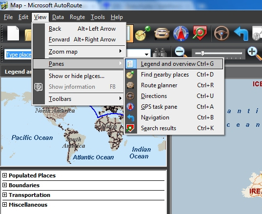

Hej Kåre!
i menyraden: View - Panes - Legend and overview
Alternativt tangenterna Ctrl + G
VH Julian
PS Knarrevik, han är snabb som en vessla. DS

Faktum kvarstår att: VAR hanterar Michael släckning/tändning av POI-grupper.
Under Legend and overview kan i varje fall inte JAG göra detta.
Hälsar
Kåre
