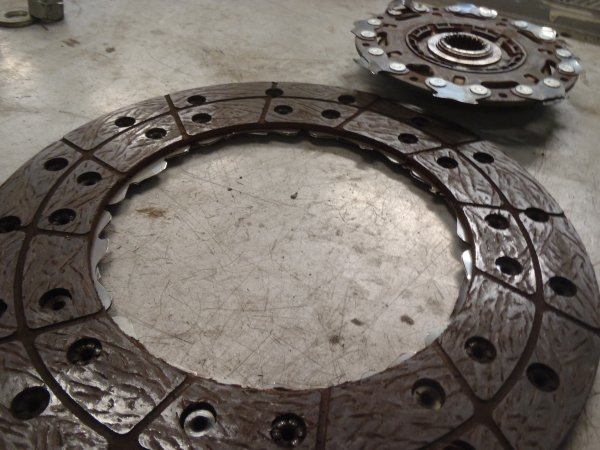

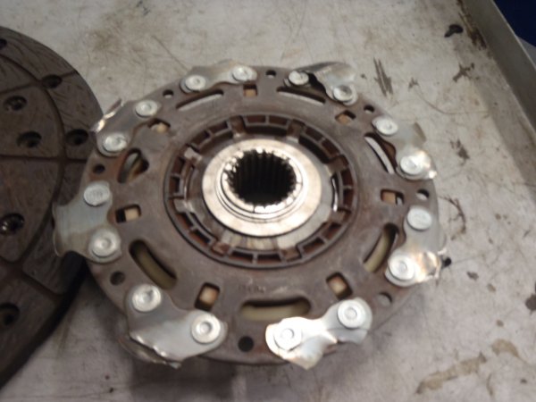

I går blev växellådan nertagen det var lamellerna som gått sönder.Lamellcentrum som lossnat från lamellen. Plåtarna som sitter mellan lamellen och centrum är endast 0,4 mm tjocka och dom hade slitits av. Det kommer nya lameller nästa måndag. Det är samma som tidigare. Jag har haft kontakt med Fiat och försökt få förlängd garanti men icke. Jag har hävdat att kopplingen är för klen för en bil på 5 ton men Fiat säger att det inte är så. Bilen har gått 997 mil och uttagen i maj. Om det händer igen efter garantin så säger dom att jag får ta det på försäkringen. Ingen skugga skall falla över Bilcity eller Nibo caravan för jag har själv haft kontakt med Fiat. Man må säga att Fiat har en bra service.

Det är nog kopplingen som är stora problrmet.Det är svänghjulet som är lite rörligt.Det var lite rost i lamellen och på växellådsaxeln så när lamellen släpper så blir det brytningar på dom tunna plåtarna som förbinder centrumet med lamellen.

Jag vet inte om det är lika lameller på en manuell låda. Har du kollat bilderna på lamellerna. MVH. KURT.
Sv: Automatlåda Fiat
Ja jag har tittat på dom och visst skulle det kunna vara även till en manuell låda.
Undrar bara om någon med säkerhet vet?
Är lätt att kolla om man ringer en Fiatverkstad.
Om man tittar på bilderna så börjar man att fundera om plåtarna på 0,4 mm. håller för en motor på 177 hp. och 5 tons bil.
Jag har bara sett något liknande en gång. Det var när stödlagret i svänghjulet totalhavererat. Då får växellådans ingående axel inget stöd utan kan röra sig något axiellt.
Då blir det brytning i plåtarna.
De kanske har glömt att montera stödlagret i den aktuella bilen? Be verstaden kolla lagret.
